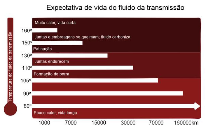

    Considerando que atualmente muitos veículos 4x4 estão sendo equipados com câmbio automático e que esse é um conforto que veio para ficar, gostaria de destacar um ponto crucial para a longevidade do câmbio desses carros, independente de qual marca seja.
    Trata-se da TEMPERATURA DO ÓLEO DO CÂMBIO.
    No link abaixo achei uma imagem que ilustra bem, resguardadas as proporções, o que pode acontecer com o câmbio em razão da temperatura do óleo:
    A solução muitos já sabem:
    - Sempre inspecionar a cor do óleo do câmbio, que deve ser rosado/avermelhado;
    - Se for o caso, adicionar um Oil Cooler à linha de refrigeração; e
    - Adicionar sensor e mostrador da temperatura do óleo do câmbio para acompanhar em tempo real como ela está.
