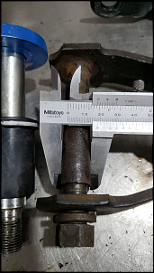

    Pessoal, Boa noite a todos
    Não consegui recuperar a minha senha do meu e-mail antigo e tive que me logar com esse perfil novo. Era o antigo usuário Dummar.
    Fiz uma encomenda para minha Hilux 2001 E de um par de jumentos com 2” e os pinos vieram de uma medida maior do que o original.
    Na minha, o pino original tem 18 mm e o que veio tem 19 mm. A bucha original entrava fazendo muita força, esgarçada impedindo o Jumelo fazer o trabalho correto.
    Entrei em contato com a empresa que disse através de seu proprietário, Fabiano, que a medida estava correta apesar de eu mandar fotografias com a medida de 18 no paquímetro além de informar que a bucha original Toyota não entrava.
    Depois de uma difícil comunicação, o pós vendas é péssimo, consegui que fossem feitos os pinos na medida 18 mas hoje soube que ele só enviaria caso eu pagasse o frete.
    Não achei correto pois o investimento que já havia sido alto teria mais um acréscimo por um erro que ao meu ver não é meu. Eu avia comprado uma peça dita "Plug and Play".
    Falei com o mecânico que está trabalhando na VTR, de total confiança, e ele disse que para entrar daquela maneira entraria forçando e ele não faria tal serviço.
    Eu quis investir em uma peça diferente da original e a experiência foi péssima.
    Estou com carro há 20 dias no elevador e provavelmente ficarei no mínimo mais outro tempo igual até que o estorno seja feito e os jumentos originais cheguei da Toyota. Péssima experiência

    Instalei esse jumelo numa hilux 2001 e veio perfeito (pinos 18mm).
    Encomendei um par para minha Band e passei todas as medidas (largura do feixe + buchas e diâmetro do pino), mas vieram totalmente fora de medida (mais estreitos e com pino de menor diâmetro).
    Informei o problema e sugeri que fizessem o modelo com as medidas corretas para Band de 1994 a 2001, mas o pessoal do pós venda disse que só faziam um padrão e não tinham como mudar o projeto, bla bla bla... Depois de alguns contratempos devolvi os jumelos e me devolveram o dinheiro.
