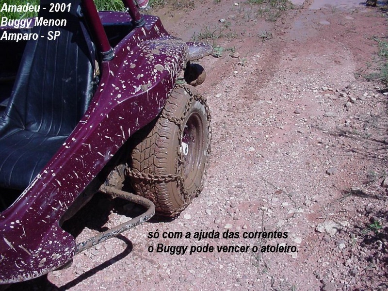

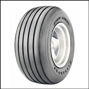

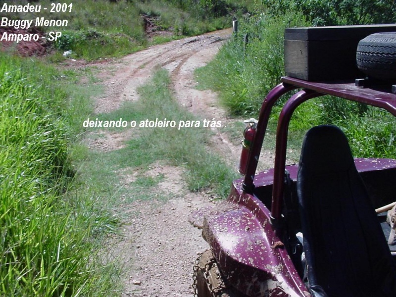

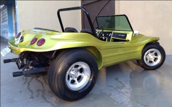

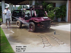

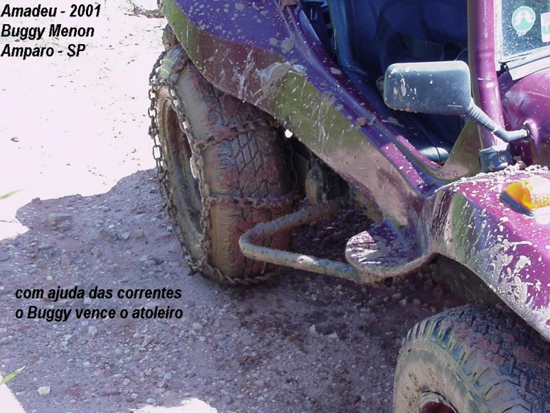

    Eu tenho Buggy há mais de 30 anos e posso dizer que os Buggies podem ser preparados para areia ou para o barro, mas para isto é essencial focar nos pneus. O Buggy para areia deve ter pneus largos e com desenho pouco agressivo, pois na areia fofa ele deve quase "flutuar" e os pneus pouco afundam. Estes pneus também são conhecidos como "pneus de avião". O Buggy para barro deve ter pneus não tão largos e com desenho bastante agressivo, pois deve afundar na lama até encontrar alguma aderência e progredir na barroca. O desenho bastante agressivo pode ser substituído pelo uso de correntes, sempre um trabalho sujo e desagradável de se fazer.
    Sou pescador, quero um 4x4 para anda na Areia!-screenhunter_661-jan.-08-11.48.jpgPneu largo e quase liso ("pneu de avião"). Ótimo para areia e ruim para barro.
    Sou pescador, quero um 4x4 para anda na Areia!-screenhunter_660-jan.-08-11.47.jpg Buggy para areia ("pneus de avião" na traseira)
    Sou pescador, quero um 4x4 para anda na Areia!-quagmire-1.jpg Sou pescador, quero um 4x4 para anda na Areia!-quagmire-2.jpg Sou pescador, quero um 4x4 para anda na Areia!-quagmire-3.jpg Sou pescador, quero um 4x4 para anda na Areia!-quagmire-4.jpg Sou pescador, quero um 4x4 para anda na Areia!-quagmire-5.jpg Sou pescador, quero um 4x4 para anda na Areia!-chains-1.jpg Sou pescador, quero um 4x4 para anda na Areia!-chains-2.jpg Sou pescador, quero um 4x4 para anda na Areia!-wash-4.jpg Nesta sequência o Buggy enfrentou um atoleiro intransponível numa estrada rural, após um período de chuvas. Usava pneus Scorpion na traseira e achei melhor colocar as correntes, pois a parada seria difícil. O Buggy mergulhou na lama (acima dos eixos) até encontrar aderência e saiu-se muito bem. No final a feliz lavagem. Com este Buggy fiz a trilha dos Castelhanos (Ilhabela, SP) e ao chegar na praia (areia fofa) ele principiou a cavá-la e ameaçou encalhar. Fiz uma curva fechada rapidamente e voltei para a segurança da relva, à beira-mar. Pneu para barro não vai bem na areia fofa.
