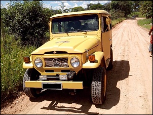

    Tenho experiência com Jipe e barro, mas nunca com Jipe e areia. O Buggy pesa só 500 Kg e um Jipão pesa 3 ou 4 vezes mais. Não sei se usar "pneus de avião" num Jipão seria uma boa idéia. Aguardo a postagem de quem tem costuma usar o Jipe na areia. Seria possível usar um Jipão numa duna de areia fofa? Que tipo de pneus seriam os mais indicados? Francamente não sei.
    Uma coisa é certa, o Buggy montado com pneus de agressivos, próprios para barro, se for colocado na areia fofa começa a cavocar e se enterrar.
    Sou pescador, quero um 4x4 para anda na Areia!-angulo-ataque-e-saida-bb.jpg Sou pescador, quero um 4x4 para anda na Areia!-newband-609.jpg Meu JIPÃO Toyota que sempre enfrentou trilhas e barro com valentia e eficiência. Mas nunca foi colocado na areia. Pneus Genuis 1001.

    Bom dia!
    Pessoal do Nordeste tem muita experiência nesse tipo de terreno e sempre indicam Pneu All-Terrain com calibragem baixa, mesmo pneu para barro a calibragem que vai mandar na resposta em areia e duna. Pessoal que foi pro Jalapão onde tem bastante areia "fofa" usou All-terrain também.
    Abraço.

    Obrigado Guilepam, aprendi mais uma.
