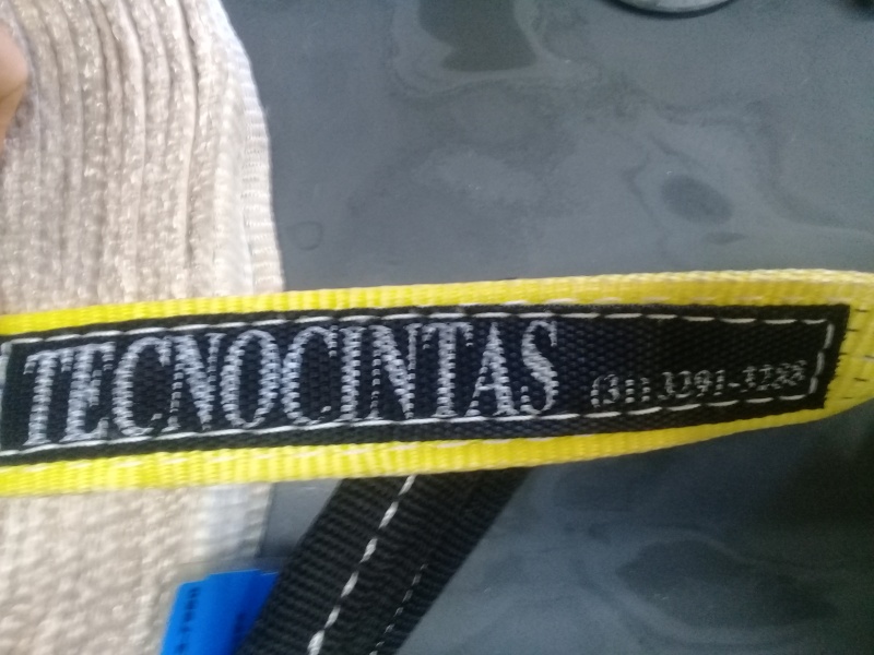

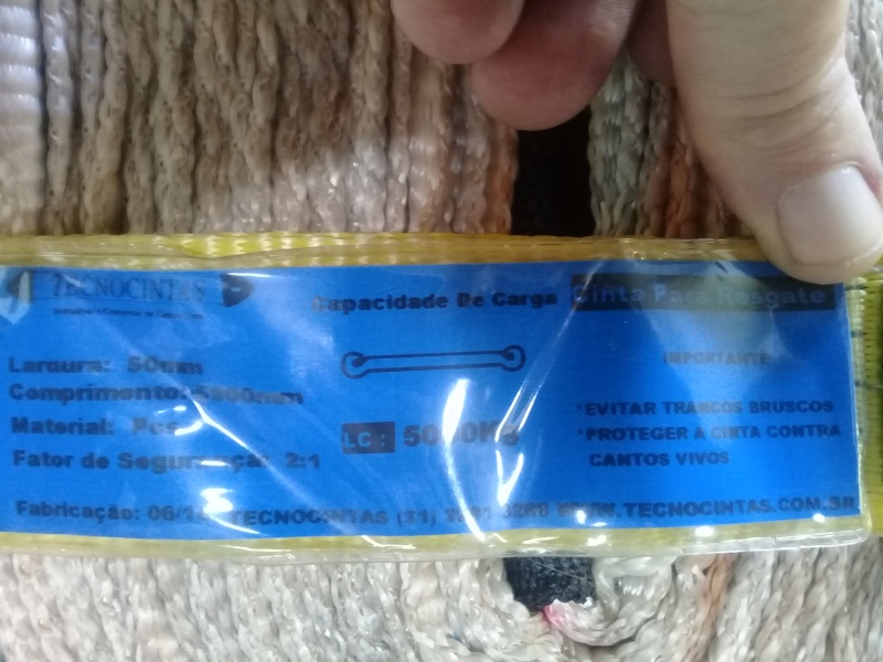

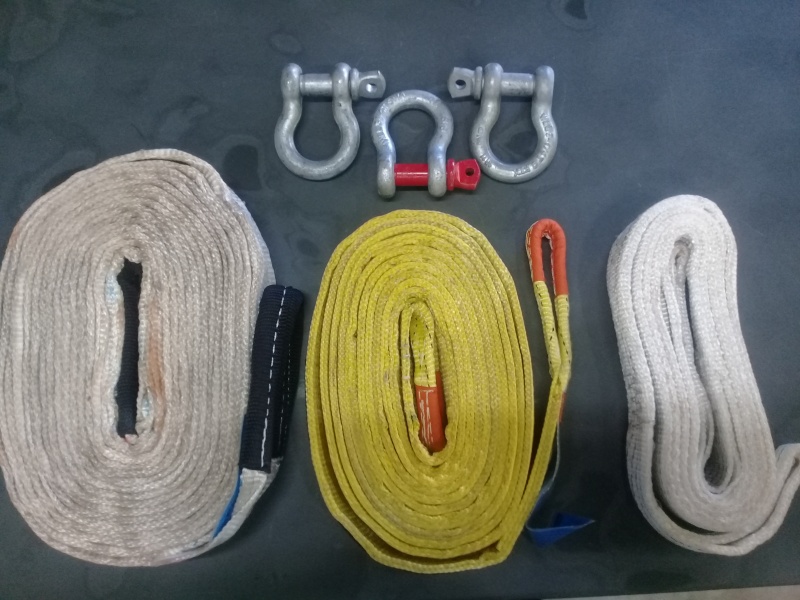

    Então Maggion, tenho três cintas e três manilhas como material de resgate, além do hi-lift e duas pranchas de desatolagem.
    A primeira delas (10m x 10 ton) comprei pela internet aproveitando uma oferta, mas me deparei com uma situação em que o seu grande comprimento me complicou a manobra de resgate, então parti para a aquisição das outras, cujas especificações (material e capacidade) foram discutidas e definidas juntamente com o fabricante, após caracterização do tipo de uso. Assim adquiri as outras duas (6m x 5 ton e 3m x 5 ton) satisfazendo minhas necessidades. Coloco todas dentro de uma bolsa, juntamente com outros itens de resgate (cabos de "chupeta" e lâmpada de emergência), que fica debaixo do banco traseiro.
    Seguem as fotos.
    Anexo 566154Anexo 566155Anexo 566156Anexo 566157
