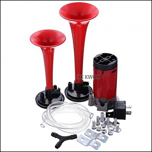

    Boa tarde pessoal.
    Recentemente instalei uma buzina a ar dessas que compramos em sites especializados ou chineses.
    Pois bem, ela é de 135db 12v, vem com duas cornetas, um compressor, mangueiras e um relê.
    Fiz a instalação conforme exemplos no youtube, fiação, fusivel tudo certinho, chegou a funcionar, mas depois parou.
    Gostaria de saber o que poderia ter ocorrido, pq quando aciono o botão da buzina o rele funciona porem nao aciona o compressor.Buzina a ar-_12.jpg

    Tenta alimentar o compressor direto, se funcionar pode ser o relê, senão o compressor foi pra gota...
    Tuna, vou dar uma olhada nisso e depois posto aki.
    Valeu

    O compressor possui dois contatos ,sendo um + e outro - .Cuidado para não ligar errado.

    ela estava funcionando, depois que usei um pouco ela parou, agora quando aciono o botão, so escuto o rele sendo acionado mas o compressor nao se mexe.

    faz um bypass no relê tem acionar o compresso direto, pode estar acionando mas nãao passando corrente, pode ser o relê ou o compressor.

    Fds chegando vou dar uma verificada geral, provavelmente seja a corrente que nao esta passando para o compressor

    Pessoal, tirei o compressor, testei direto na bateria e funcionou. Descobri que os fios que estão ligando o compressor estavam com mau contato, só fiz torcer os fios e esta funcionando.
