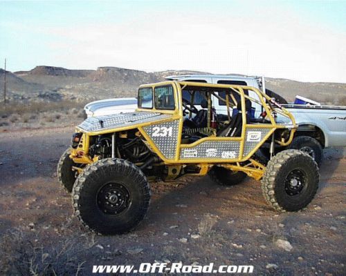

    Esse outro gaiola que vc colocou não é brasileiro, é de uma empresa gringa e foi usado como base para fazer o Hunter, aquele protótipo do Paulo Pomeili. A ideia inicial dele, se não me engano era comercializar o bicho, mas ficou meio inviável pelo preço, algo em torno de R$ 100000 paus. O bicho é animal mesmo, Dana 60 na frente e atrás, suspensão a ar com altura regulavel, bloqueios ARB, Swampers 38......
    ( )s
