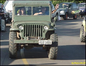

    Alguém conhece este pneu da Michelin, sabem se ele é vendido no Brasil e quanto custa???
    Vejam que ele é 900/16, dá pra usar num Jeep, não dá?!
    O diâmetro dele ainda é maior que um General Grabber 35” (estou certo?)
    Abraço!

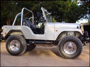

    Caramba , coube tudo isso no seu CJ5 , mas vc tá usando SPOA??? Vc fez oq para não pegar nos paralamas e caixa de roda?? É do mesmo tamanho daquele da foto acima??
    Qual é o motor do seu CJ? e os eixos são originais?
    Desculpa a curiosidade, pq se couber, é um baita pneu para barro E pela medida e uso, devem compensar

    olá galera, seguinte, meu cj5 tá com suspensão do toyota bandeirantes com jumelos normais e buchas de PU, sem spoa (por enquanto ) pois os feixes da band já dá uma boa altura no jeep , mas uso entre a lataria e o chassi coxins do motor do chevette q tem umas 2" de altura já fiz muita trilha e as vezes o pneu raspa de leve na parte interna do paralama trazeiro, de leve pois as rodas são 16x7" com um off set legal. Realmente, o pneu é do mesmo tamanho do seu da foto acima, são lindos, é um moooonte de borracha. hehehe. A relação fica meio longa se a mecanica do carro for original por causa do diametro do pneu. Meu jeep está com motor/caixa/suspensão/freios a disco, tudo da toyota bandeirantes 2001 e a relação q era 43x8 mudei pra 44x9 pra alongar um pouco as marchas e ficar compativel, por ex. dá pra andar no asfalto velocidade de cruzeiro à 120km numa boa. 8)
    Qualquer duvida é soh falar.

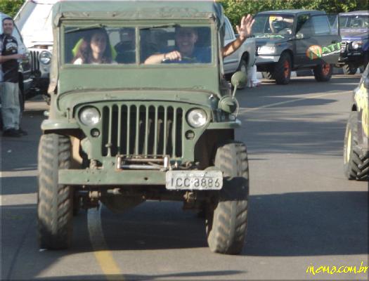

    Fotos de dois jipe com 900x16...eu acho tri legal esses pneus!
    Miniaturas de Anexos Miniaturas de Anexos Pneus 900x16.-mvc35366_205.jpg   Pneus 900x16.-dsc02343_160.jpg
    Nissan Patrol L4W60 1955
    Jeep Willys CJ-3A 1951
    Jeep Willys CJ-5 1960
