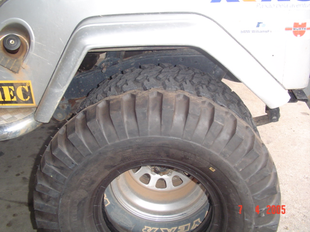

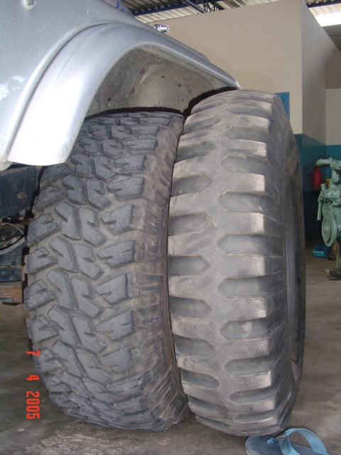

    Chegaram hoje da venezuela, meu pai vai trocar os sapatos da F75. 8)
    O mais interessante é que estão nitidamente maiores que meus 35"
