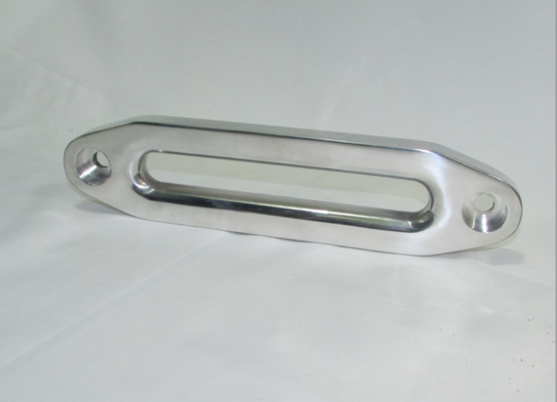

    Sabem me dizer se o bocal de guincho de aço inox, aluminio, aço pintado...desse modelo pode ser usado para guincho com cabo de aço ?
    Miniaturas de Anexos Miniaturas de Anexos Bocal de guincho-bocal-para-guincho-em-aluminio-2.jpg

    Thiago,
    O cabo de aço vai desgastar acentuadamente as bordas do bocal. Pra cabo de aço o melhor é o guia roletado mesmo.

    Th Cerga,
    O Zeca-cj está certo esse tipo de bocal é só para ser usado com cabos sintéticos, como os de kevlar, para cabo de aço tem que ser o roletado mesmo.
    boa sorte!
