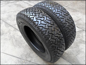

    Então parece que há 2 versões para o Scorpion ATR, em uma a parte central da banda de rodagem é contínua e em outro toda a banda é "desenhada". Eu estava muito tendencioso aos citynet por ser perfil 80 e o desenho também me agrada mais, mas ao ver os Winterforce que são mais largos e mais altos ainda, e pelo mesmo preço...
    Pneu aro 14 qual a melhor escolha?-citynet.jpgPneu aro 14 qual a melhor escolha?-fs_winterforce_uv.jpg

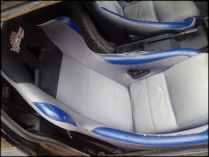

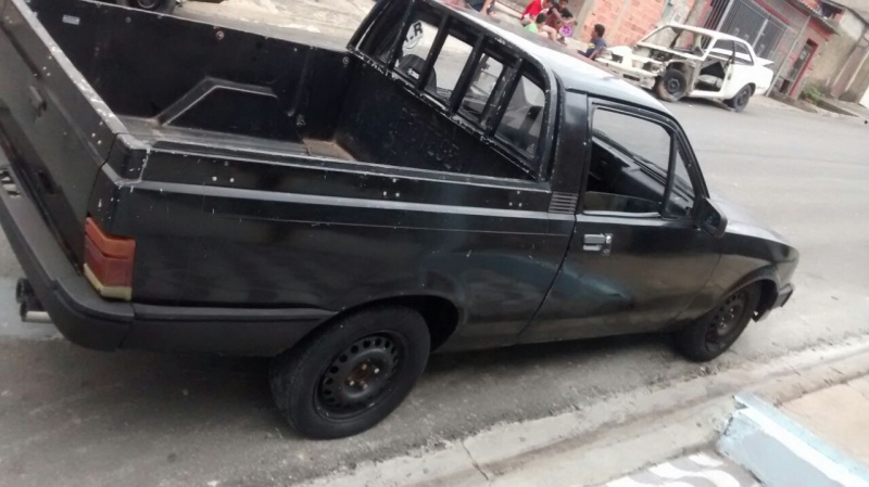

    Bom quanto as fotos da chevy, tadinha, acabei de comprar... está muito judiada! Por enquanto ela é como se fosse aquela namorada que vc gosta... mas não tem orgulho de exibir, rsrsrs!
    Mas ela tem muito potencial!
    Pneu aro 14 qual a melhor escolha?-img-20150213-wa0078.jpgPneu aro 14 qual a melhor escolha?-img-20150213-wa0082.jpgPneu aro 14 qual a melhor escolha?-img-20150213-wa0079.jpgPneu aro 14 qual a melhor escolha?-img_20150217_115421.jpg
    Paguei barato, ela já foi turbo, deve ter sofrido bastante, mas aparentemente segue íntegra! Está com motor AP 1.8 já cadastrado no doc. freio à disco nas 4 e esses bancos que eu pretendo vender.
    Assim que pegar os pneus, ela vai pra funilaria, receber um carinho pq ta precisando (portas, paralama, capô e assoalho da cabine tem detalhes), e a princípio vai receber molas de opala e vou adaptar algum amortecedor com mais curso tambem. pra erguer uns 5cm

    Bom, no tempo que fiquei no Japão, em uma área que nevava bastante, pneu de neve era para usar só no inverno, pois é uma borracha muito mole e não aguentava rodar no verão, pois desgastava muito rápido e não tinha muita aderência no asfalto sem neve, além de que a vida útil era no máximo 5 anos mesmo sem rodar, pois a borracha ressecava e ficava dura e aí não tinha aderência na neve.
    Vai ver que alguém importou estes pneus 0 KM de estoque velho, pois não teria serventia para neve.

    Então só contrariando um pouquinho, nos ralis wrc com especiais que tem trechos com cascalho e terra molhada em um dia e neve no outro, eles aplicam os pneus de neve. Então será que a borracha é tão macia assim? Eu não cheguei a pegar o pneu na mão pra averiguar...

    Para o pneu de neve ser eficiente, a borracha tem que ser mole para se moldar ao chão congelado.
    Se reparar na foto que postou do pneu de neve, verá várias ranhuras pequenas que não se vê nos pneus normais. A borracha é tão mole que se consegue separar estas ranhuras só passando o dedo, mostrando que elas são fundas, ou seja, teria efeito de mini tentáculos que se amoldariam na neve.
    No asfalto seco é uma porcaria, pois não tem a aderência de um pneu normal, além de que as distâncias de frenagem aumentam bastante, já no cascalho nunca experimentei, pois era bem raro encontrar alguma via que não fosse asfaltada ( e com boa qualidade) no Japão.
