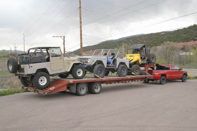

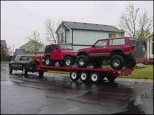

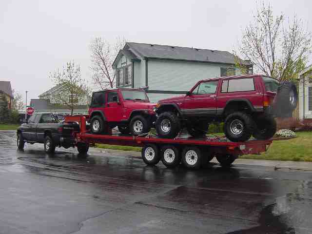

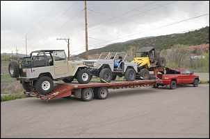

    A Ram esta homologada para 5500 kg mas pode rebocar bem mais, basta saber como.
    Usando reboque com engate convencional ele pode ir ate 5000 lbs (2268 kg), se usar um engate com distribuição de peso ( www.equalizerhitch.com ) ela pode puxar ate 12000 lbs (5443 kg). Isso segundo etiqueta no engate Mopar que coloquei na minha. Cuidado porque a bola de 50 mm só vai ate 5000 lbs, para 12000 lbs tem que usar bola maior importada ou sob encomenda na www.famit.com.br
    Se quiser levar mais peso pode optar por um engate tipo pescoço de ganso (gooseneck) ou 5a roda. Com esses engates tem gringos puxando ate 30.000 lbs ( 13608 kg) com carretas apropriadas é claro.
    O gooseneck permite boa articulação lateral e por isso é ideal para uso fora de estrada ou em locais de obras e etc. Já a 5a roda é igual a uma carreta de transporte de carga normal, tem bastante estabilidade porque restringe o movimento para os lados ao da suspensão do rebocador. Outra vantagem do gooseneck sobre a 5a roda e que não ocupa nenhum espaço na caçamba quando não utilizado.
    Seguem fotos para ilustrar.
    Miniaturas de Anexos Miniaturas de Anexos Carreta para dois jipes !-campmaster_205th_20wheel_117.jpg   Carreta para dois jipes !-dsc00080_203.jpg   Carreta para dois jipes !-loaded_212.jpg
