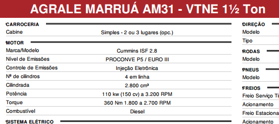

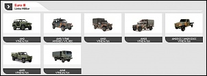

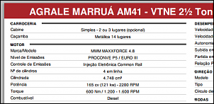

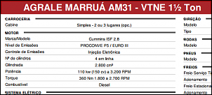

    A agrale, além do MWM 4.07 eletrônico, eles utilizam sim cummins e MWM Maxxforce em sua linha militar. O exército só precisa atender o Euro III, ou seja, mesma mecânica dos veículos de 2006 a 2012, onde se tem 6 sensores principais, bomba injetora e duto único (Common Rail). Não possuem sonda lambda, catalisador eletrônico, inúmeros outros sensores no motor de controle de regeneração do DPF, sensor e módulo de airbag, 4x sensores de roda e módulo de ABS como os veículos novos a partir de 2013.
    E na última LAAD, não existia mais nenhum produto que não atendesse o Euro III. Nas palavras de um engenheiro: "A bomba injetora mecânica, além de não ser precisa na injeção do combustível, se desgasta mais rápido e se desregula com o uso. Ela precisa prover pressão para injeção e injetar o combustível. Se ela falhar em algum deles, o veículo para. No Common rail, o trabalho é divido, por isso, tem mais precisão, mais durabilidade e dispensa regulagens. Uma BI mecânica em média deveria visitar o bombista de 50 em 50 mil km para estar em ordem. Uma bomba common rail tem capacidade de rodar toda sua vida útil sem nunca visitar um bombista".

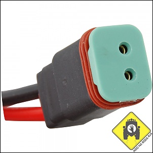

    A água não faz mal algum para sensor ou chicote. O que faria mal seria você levar o veículo até um lava-jato e o camarada espirrar o jato de água no motor. Com a força do jato, pode-se danificar chicotes, como já vi caso em 1 ranger de um amigo. E além dos chicotes, alternador, bateria, rolamentos e esticadores, sensor do nível de fluido de freio que é bem frágil, e inúmeras outras coisas. Em relação a um veículo diesel common rail, a única coisa a mais seriam os chicotes (os sensores principais do sistema são presos com tamanha pressão, com terminais a prova dágua (vide foto) que a não ser que já estejam mal presos, não acho q se danificariam com jato de alta pressão), que diga-se de passagem é o pior defeito pra se diagnosticar em um veículo common rail.

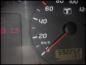

    E com relação a durabilidade dos veículos common rail, segue foto do troller 3.0 exclusivo de fazenda do meu amigo, hoje com mais de 600 mil km rodados.
