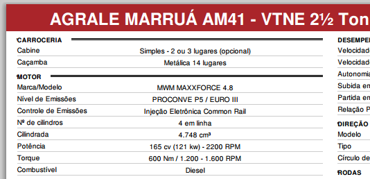

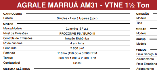

    Olá william, na verdade você está equivocado. O exército está prestes a não possuir nenhuma viatura mecânica, devido aos benefícios do common rail. Absolutamente toda a frota do exército será de veículos common rail.
    Anexo 462974 Anexo 462975Anexo 462977
    A agrale, além do MWM 4.07 eletrônico, eles utilizam sim cummins e MWM Maxxforce em sua linha militar. O exército só precisa atender o Euro III, ou seja, mesma mecânica dos veículos de 2006 a 2012, onde se tem 6 sensores principais, bomba injetora e duto único (Common Rail). Não possuem sonda lambda, catalisador eletrônico, inúmeros outros sensores no motor de controle de regeneração do DPF, sensor e módulo de airbag, 4x sensores de roda e módulo de ABS como os veículos novos a partir de 2013.
    E na última LAAD, não existia mais nenhum produto que não atendesse o Euro III. Nas palavras de um engenheiro: "A bomba injetora mecânica, além de não ser precisa na injeção do combustível, se desgasta mais rápido e se desregula com o uso. Ela precisa prover pressão para injeção e injetar o combustível. Se ela falhar em algum deles, o veículo para. No Common rail, o trabalho é divido, por isso, tem mais precisão, mais durabilidade e dispensa regulagens. Uma BI mecânica em média deveria visitar o bombista de 50 em 50 mil km para estar em ordem. Uma bomba common rail tem capacidade de rodar toda sua vida útil sem nunca visitar um bombista".
    Em termos de reparabilidade, ambas são similares pois necessitam de mão de obra especializada (bombista devidamente treinado) sob risco de uma regulagem errada no sistema mecânico provocar danos ao motor". O que não ocorre no common rail, devido a proteção da ECU. Isso sem falar nos ajustes automáticos de correia e regulagem de válvulas automática da maioria dos motores equipados com common rail. No fim das contas, você tem MENOS manutenção, manutenção MAIS barata, MAIS durabilidade e MAIOR confiabilidade, pois dispensa as idas ao mecânico, bem como o dinheiro gasto nessas idas, o erro humano na regulagem de correias e válvulas (ou no atraso ou ausência de manutenção) e seus consequentes prejuízos futuros, bem como a menor durabilidade de diversos componentes quando estes são regulados erroneamente.
