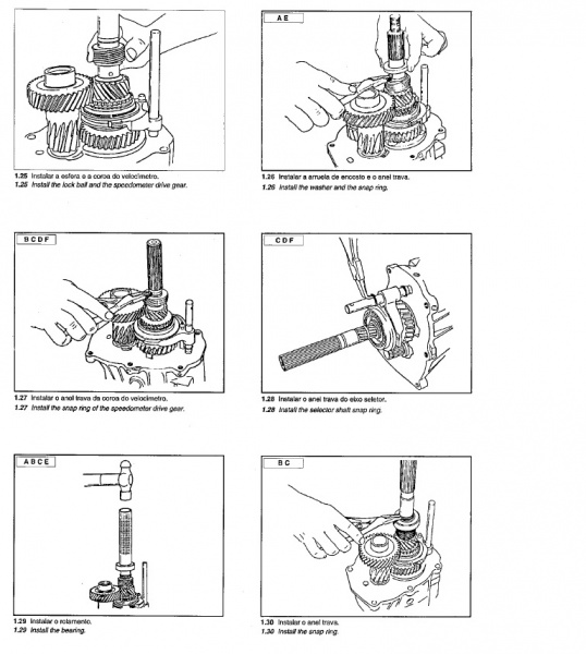

    Olhando o manual do clarck 2205 e as fotos do cambio do chevete (2205 D), que não usa a porca no final do estriado,... achei que podia eliminar a porca, pois são poucas as diferenças entre o 2205 A e D.
    No modelo D (chevete) tem um anel trava após o rolamento blindado que não tem no A e no A tem uma arruela de encosto entre o anel do velocímetro e o rolamento blindado.

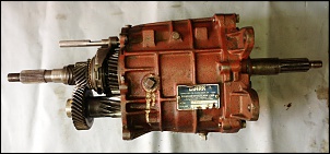

    Vou colocar umas fotos para detalhar isso.
    As imagens...
    Clarck 2205D (chevete), sem a porca no fim do entalhado:
    Clarck 2205 A (c20), com a porca
    Trecho do manual onde consta as pequenas diferenças de peças entre ambos. (itens 1.26; 1.27; 1.30;1.31)
    Cambio clarck 2205  - posso eliminar a porca?-1.jpgCambio clarck 2205  - posso eliminar a porca?-2.jpg
    Teria como converter o 2205A para operar como o D, sem a tal porca?
    Essa porca iria dificultar a adaptação...

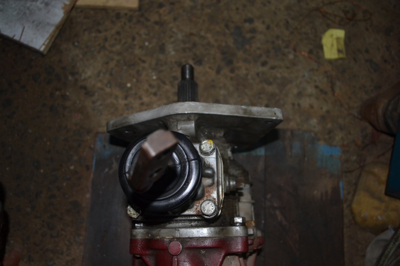

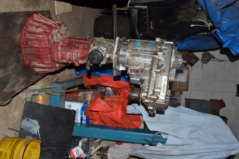

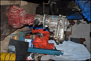

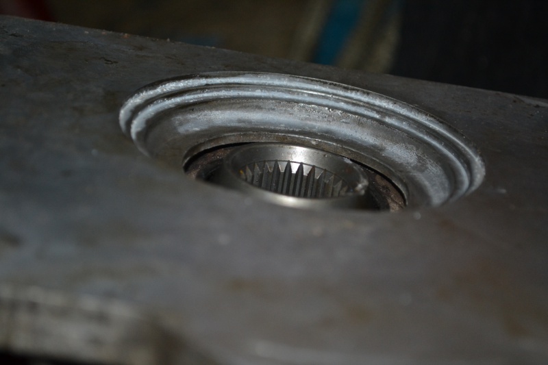

    Vamos a situação atual.....
    Sim o acoplamento é macho e femea como a Borg mesmo.

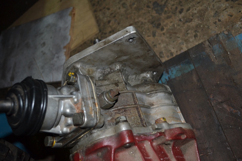

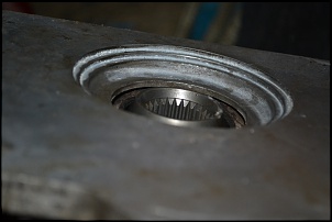

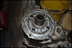

    Na verdade estava tudo mais ou menos encaminhado, não fosse a porca que eu ia cortar antes de falar com o magrão e pesquisar no forum.... quando descobri a função dela no 240v rsrs..
    As estrias no acoplamento tudo ok... a flange de conexão ta no esquema, bastando cola-la no lugar e fazer alguns ajustes como bolar uma nova sede para o rolamento original blindado deixando de usar aquele que o substituiu e serve para acoplar o 2205 na D18.
    O cambio está em Guará, mas o problema é que só estou por ai em alguns finais de semana, ai é justamente quando voce sai fora, correto.

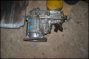

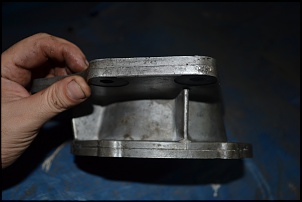

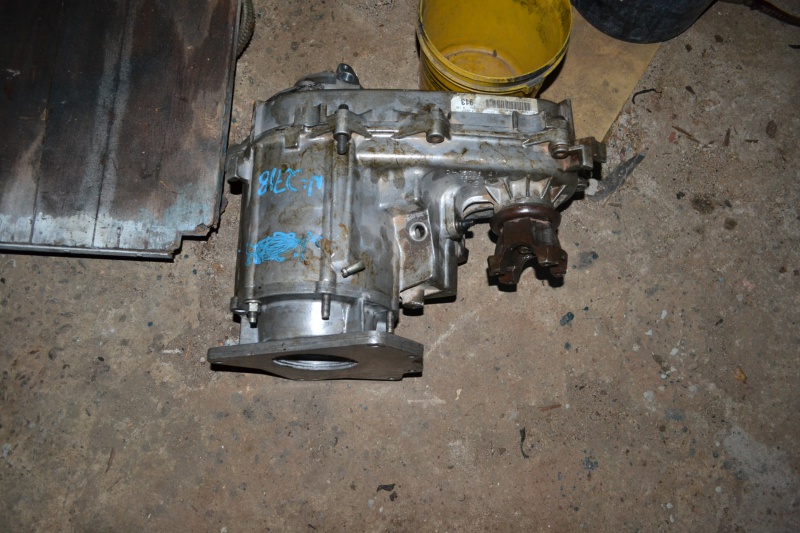

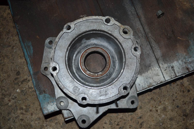

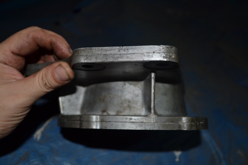

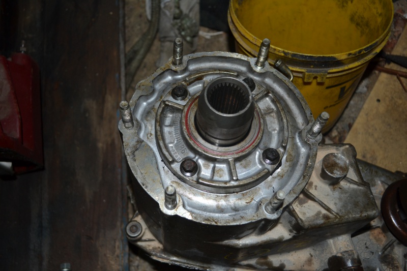

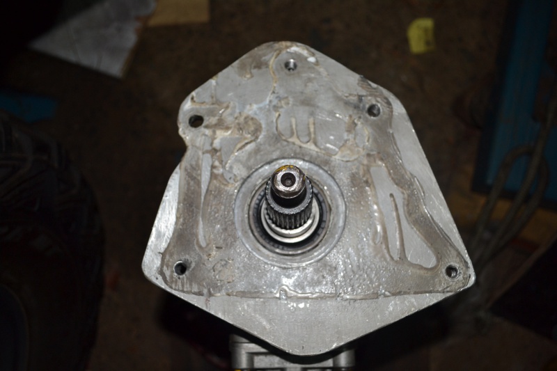

    Para detalhar melhor, seguem as imagens.... todas opnioes, sugestões e pitacos são bem vindos.
    Cambio clarck 2205  - posso eliminar a porca?-conjunto-montado.jpgCambio clarck 2205  - posso eliminar a porca?-flange-cambio-3-.jpgCambio clarck 2205  - posso eliminar a porca?-dsc_9310.jpgCambio clarck 2205  - posso eliminar a porca?-flange-cambio-2-.jpg cojunto montado e flange atual do cambio
    flange tcase e tcase np231
    Cambio clarck 2205  - posso eliminar a porca?-flange-tcase-2-.jpgCambio clarck 2205  - posso eliminar a porca?-flange-tcase-1-.jpgCambio clarck 2205  - posso eliminar a porca?-flange-tcase-1-.jpgCambio clarck 2205  - posso eliminar a porca?-flange-tcase.jpgCambio clarck 2205  - posso eliminar a porca?-tcase-sem-flange2.jpg
