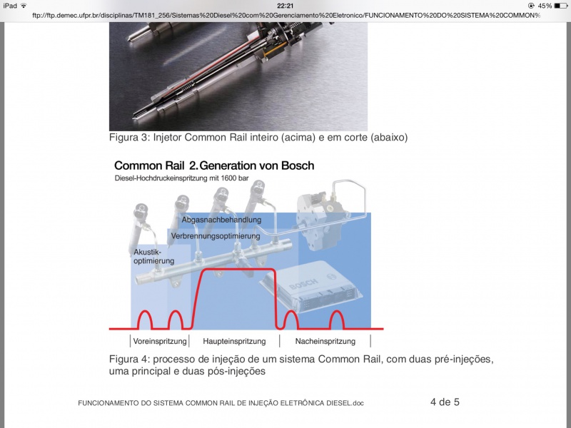

    Não é pela forração que diminui o ruído nos novos motores diesel eletrônicos, nos antigos com bomba mecânica se injeta todo o diesel em um ou no máximo em dois estágios, nestes casos a combustão é violenta tendo como resultado o acastanhar característico.
    Nos eletrônicos a injeção se realizada em vários estágios, então a explosão é dividida em várias explosões menos violentas, resultando num menor ruído.

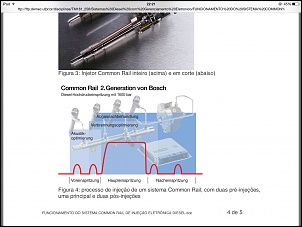

    Encontrei num catálogo da Bosch a injeção Common Rail deles, injeta cinco vezes.
