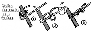

    Nó Fateixa e Volta Redonda com Cotes são fáceis de desmanchar
    Sugestão de dois tipos de nós.

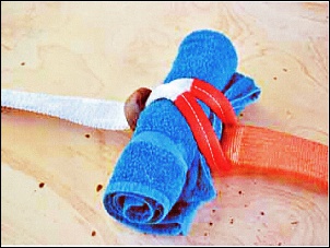

    Já vi algumas alternativas interessantes para não deixar o nó ficar muito justo, essa foto é de duas cintas, mas também funciona com corda.
    A ideia é colocar algo no meio do nó que não permita que ele fique muito apertado.
    Também serve um jornal, ou uma revista, ou um chumaço de mato...

    Citação Postado originalmente por KnuppBH Ver Post
    Abraço,
    Assim vc faz a emenda NO MEIO de duas cordas, mas e as PONTAS?? rsrsrs
    Eu uso muito o volta redonda pra cargas pequenas e o Fateixa pra cargas pesadas, acompanhado com o carioca. São nós que cumprem o seu papel, quanto mais vc puxa mais ele apertam, o que no caso do reboque torna o desate mais dificil.
    Eu já utilizei este:Slip Knot | How to tie the Slip Knot | Basics Knots nó em uma corda pequena para reboque, e este aqui: Square Knot (Reef Knot) | How to tie the Square Knot (Reef Knot) | Basics Knots numa corda compida, aí passei ele nos dois carros e emendei as duas pontas com esse nó. Pra desatar qualquer um dos dois é só torcer um pouco que a corda vai se soltando e desata facil.
