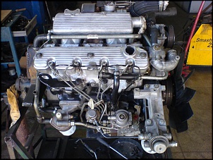

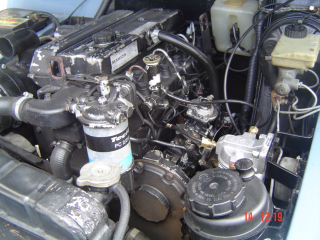

    O maxion das D20 são os S4...
    nas F1000 blazer defender , são os hsd 2.5
    os s4 são bem maiores e pesados que os hsd
    esse é o hsd 2.5
    Motores perkins - esclarecimentos-232578d1277957084-vendo-motor-hsd-2-5-maxion-dsc00975.jpg
    e esse é um S4
    Motores perkins - esclarecimentos-212289d1266489976-motor-maxion-s4-dsc00071.jpg
    o S4 para o 4236 por fora muda praticamente só a tempa de valvulas, os canos de bico coletores de escape, juntas.... são iguais, até aquela tampa de ferro atras do cabeçote é igual, e por dentro são poucas mudanças mais é o plus que tem pistões refrigerados.... a maior diferença para o q20b é na bomba injetora, o S4 tem um bosch rotativa e o q20b tem um cav, s4 4.5 não tem....tem os perkins P4000 mas é outra historia

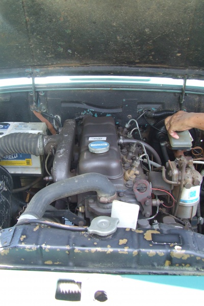

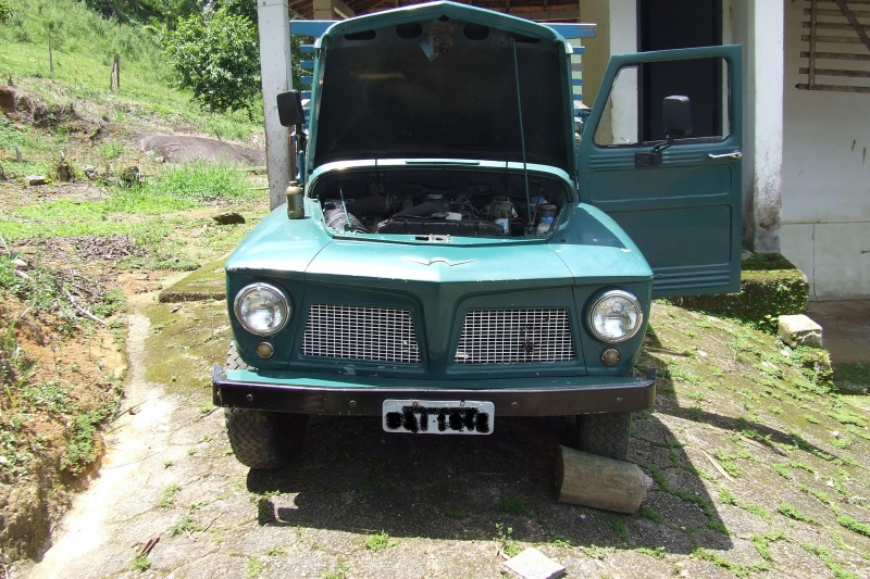

    Motores perkins - esclarecimentos-dscf1836.jpgMotores perkins - esclarecimentos-dscf1833.jpg Motores perkins - esclarecimentos-dscf1837.jpgbom, esse o coração a Jabiraca... postarei uma foto dela de frente para apreciação. curto muito esta pickup!! Então, eu não sabia qual era este motor, mais de tanto perguntar por ai na rua, acho que o tal perkins s4t e o maxion são os mesmos motores, correto?rsrss Recorro a vc para orientação!

    Esse motor aparenta ser um Perkins mesmo. Saudações

    È um 4236 Q20b....mesmo.... como havia dito é muito semelhante com os S4.....
    Ficaria d hora uma turbininha nele......

    Fabio, não consigo te dizer se é um perkins mais antigo ou um q20b.
    todos os Q20Bs que conheço são azuis como o que está no Gafanhoto. Os perkins mais antigos tinham os filtros de diesel atráz da BI mas é só uma questão de suporte.
    Oa motores S4 têm a tampa de valvulas quadrada em alumínio e não arredondada como os Perkins
    Em todo caso concordo com o Mali. Uma turbinina ia melhorar muito.
    28/05/2004
    Campos dos Goytacazes/RJ
    1,338
    Fábio, seu motor pode ser um 4236 ou Q20B. Maxion S4 com certeza não é.
    A diferença mais significativa entre os dois está no fato do 4236 ter 5 anéis no pistão enquanto o Q20B tem apenas 3 anéis. A menor quantidade de anéis deixa o motor um pouco mais silencioso e mais elástico nas acelerações.
    Existe também diferença nos porta injetores, maiores nos 4236, os seus parecem ser do Q20.
    Sairam Q20B com bomba CAV e Bosch VE enquanto que nos 36 somente com CAV mas é possível instalar a Bosch nele.
    Como seu exemplar veio de uma empilhadeira, é possível que ainda ele esteja com a bomba da versão agrícola que limita um pouco a velocidade máxima.
    Eu tenho uma F com esse motor tb, só alegria e muitos KM de estrada em 7 anos!
