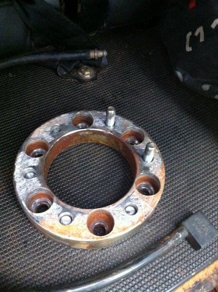

    Olha ai o que aconteceu com o meu! Quebraram 4 prisioneiros!! Resultado, a roda saiu voando do carro e cai na terra com o carro em movimento... Graças a deus nada de mais aconteceu.
    Comprei um espaçador novo pra ficar com o carro alinhado, mas já estou procurando um jogo de roda com off-set mais negativo para aposentar de vez esses espaçadores, mas como disserem cada caso é um caso, pra mim eu tive azar e sou uma exceção, mas alguém poderia ter se machucado seriamente, então vou partir pra rodas mais largas e mais pro fora mesmo!
