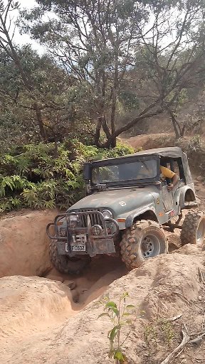

    Citação Postado originalmente por Marcio Rossetto Ver Post
    amigo , vc esta desatualizado, pelo contrário , a panhard por isolar lateralmente a folga gerada pelos jumelos , traz muito mais segurança ao sistema de direção , tanto que tem caminhonetes e caminhões modernos de fábrica com feche na frente e panhard. Outra grande vantagem é no caso do bloqueio na frente , a panhard evita que os jumelos na trilha torçam lateralmente , para qual não foram projetados, na hora de virar . -img0361a.jpg-img0360a.jpg
    Beleza então, e o curso de suspensão??? com uma panhard vai torcer assim?
    tenho jeep desde 91, já tive seis jeeps, cj3-b, cj-5, samurai, em várias configurações, NUNCA usei nem amortecedor de direção e nunca tive problema com shimmy...
