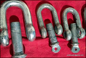

    CONSEGUI!!
    o segredo é deixar de molho na água, e chave de fenda. acredito que o fato de estarem sujas ajudou, pois a lama funciona como lubrificante....
    da próxima vez não esqueceremos de colocar minhas:
    4X4 Brasil Razão: acrescentar fotos
