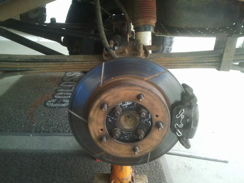

    Amigos, fiz um teste com os freios do meu samurai e deram um resultado muito bom.
    Levei os discos em uma ferramentaria e pedi para fazerem frizos retos no sentido de rotação deles de forma que tivesse entre 2mm de largura e 1 mm de profundidade o sulco.
    Realmente funcionam! Na trilha eles limpam rapidamente a lama das pastilhas e mantém a frenagem logo após o atoleiro.
    Nunca mais tive problema de chiados e aqueles barulhos de pedrinhas enroscas nas pastilhas.
    Recomendo!

    Em motos de trilha, nos anos 80, eu fazia dois sulcos (com arco de serra) em cada pastilha e, em conjunto com os furos existentes no disco, ajudava bastante a limpar a lama. Fiz igual no CJ e não sentí diferença, mas se sulcar também o disco deve dar bom resultado.

    Interessante a idéia! E com relação à durabilidade e o enfraquecimento do mesmo??

    o desgaste das pastilhas nao aumenta?

    Nas proprias bicicletas o disco tem varios furos, então esta sempre limpos os discos, agora em jipe fiquei curioso.

    gasta mais pastilha sim, mas não é nada absurdo, não chega a 50% a mais
    Desde que não aqueça o disco no processo de fresagem, não existe uma significativa perda de material nem resistencia do disco. Lembre-se de que vc não vai fazer cortes que vão até o interior do disco, vai cortar menos do que a espessura segura do disco [sabe aquela que o disco ja se gastou o que poderia e é necessario a troca? então ...].
    com frisos menores em diametro o poder de limpesa diminui, porém o desgaste de pastilhas também. A mesma coisa com numero de frisos. da pra fazer com furos também, de varios formatos... É um caso pra se testar e ver como se comporta com as diferentes opções.

    Amigos, os furos não ajudam na lama.
    Eles entopem e não se limpam. Depois seca e fica o furo fechado.
    Cortar a pastilha enfraquece ela e não resolve. Ja testei...
    Conforme o desnicado comentou, da forma como foi feito, slot intercalado de ambos os lados não chegaram na espessura minima do disco e isso não compromete em nada.
    Veja que estou usando disco solido. Disco ventilado (duplo) pode ser feito tb slot. Veja que a ventilação nele ajuda no asfalto...no off-road nada...enche de lama e seca vira tiljolo.
    O desgaste da pastilha é minimo.

    O disco ventilado ajuda a dissipar o calor gerado pelo atrito das pastilhas no disco. Quanto maior a velocidade e o peso do veiculo mais calor ele vai produzir nesse atrito porque o atrito é maior.
    Na trilha não se anda a grandes velocidades e nem é feito uso intenso do freio, como na descida de uma serra, por exemplo. Então não faz diferença se o disco é solido ou duplo/ventilado.

    Opa, faz sim! O ventilado entope de barro e fica mais pesado e desbalanceado...

    Nava, isso é meio lenda, eu acho tenho quatro disco ventilados no meu jeep, e fiz muita trilha com eles sem problemas...
    Na trilha não se percebe nada de anormal, o desbalanceamento aparece quando se pega a estrada a mais de 70 Km/h. É que uma parte do disco ventilado pode ficar cheia de barro e outra não, daí vem o desbalanceamento.
