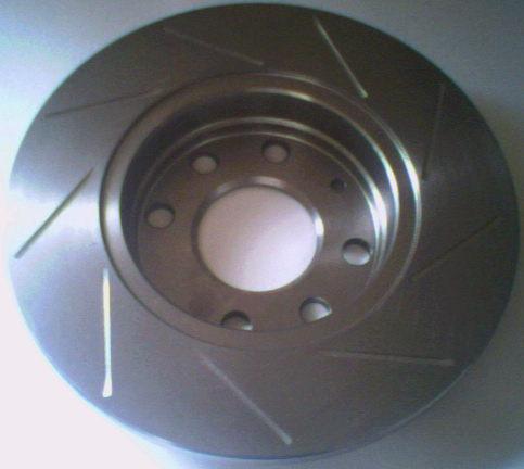

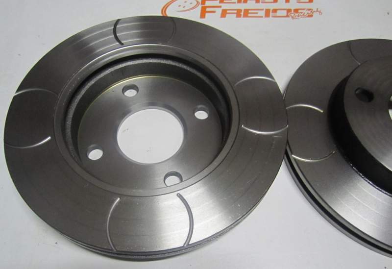

    Eu acho que os slots deveriam ter sido feitos no sentido contrário ao de rodagem!!
    Alguém concorda?
    Já que é só pra limpar e dispersar a sujeira...
    No mesmo sentido da rodagem, ao freiar, tenho a impressão que gastará mais o disco, além de possivelmente aquecê-lo mais!!
    Não sei pq mas é essa impressão que me deu na hora imediata que vi a foto...é como se os frisos estivessem direcionados pra pastilha, fazendo mais contato já que seria no sentido de rodagem, meio que "comendo" a borda inicial de contato...
    Pode ser só impressão minha, mas é isso...e se não me engano todos os slots que vi foram sempre em sentido contrario ao de rotação!!
    Abraço!!

    Freio a disco Slotado - uso em trilha-discostunnig.gif Freio a disco Slotado - uso em trilha-discos-de-freio-fremax-tuning-escort-logus-ka-e-fiesta-16_mlb-f-3758018007_022013.jpg Freio a disco Slotado - uso em trilha-photo0070.jpg
    Freio a disco Slotado - uso em trilha-s_mlb_v_o_f_199782121_5127.jpg Freio a disco Slotado - uso em trilha-brake-disc-7l6615302d-7l6615302jn-.jpg
    vc pode fazer do jeito que quiser, até se for com g! Sempre vai ter alguma alteração no consumo de pastilha/disco, mas se não utilizar o carro nas condições severasque eu descrivi lá atrraz, nem vai perceber que tem algo diferente no desgaste.
