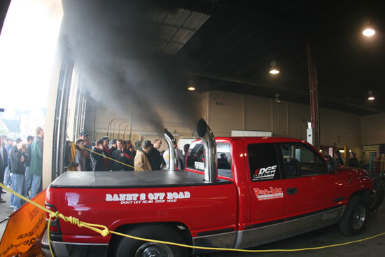

    cara, sei lá, eu andei vendo uns loucos nos EUA, os caram pegam essas dodge ram 2500 e, quando nao colocam 2 turbinas, tão arrancando o turbo original e colocando uns blowers da Eaton, dizem que fica o bicho, tem uma ram lá comm 600 cv.... coisa de louco, tem umas empresas americanas que já vendem os kits prontos! Fica em torno dos 2500 doletas.
    Miniaturas de Anexos Miniaturas de Anexos Loucura Cummins 5.9-183oct_04_dynoday_110.jpg   Loucura Cummins 5.9-180oct_04_dynoday_192.jpg   Loucura Cummins 5.9-164oct_04_dynoday_222.jpg
