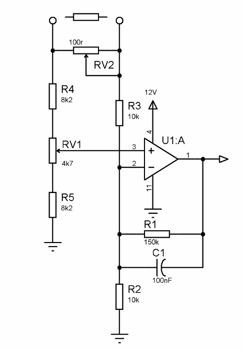

    Caio,
    Usar tabela pode servir como base mas não como valor absoluto porque a resistividade total deste shunt, além do comprimento, vai variar em função da seção do cabo e da qualidade do condutor (se cobre puro ou liga) e até de alguma eventual resistência existente nos terminais.
    Aproximado por aproximado pode-se usar como base 0.003 Ohm, mesmo porque o Amp Op terá que ter ajuste para aferição e isso corrige eventuais diferenças na resistividade do shunt (cabo) utilizado.
    O circuito abaixo pode ser utilizado como base, onde o Amp Op é qualquer um de uso genérico (741 "da vida").
    RV1 serve de ajuste de Off Set, ou seja, saída do Amp Op em 1/2 Vcc com ausência de corrente no shunt. Com isso a tensão de saída abaixo de 1/2 Vcc = bateria em carga. Tensão acima de 1/2 Vcc = bateria em descarga.
    RV2 serve de ajuste de atenuação (entenda aferição) ou, caso queira, pode fazer o mesmo substituindo R1 por um pot de 200k, e aí poderá brincar também com ganho.
    Na saída do Amp Op pode-se ligar diretamente um voltímetro com fundo de escala em 12 volts ou então um bargraph por led's, o que ficaria até mais interessante.
    A aferição pode ser feita de inúmeras formas, e pode-se tomar como base o consumo de alguma tralha elétrica do próprio circuito, e aferindo a descarga automaticamente se afere a carga, na mesma proporção.
    O mesmo pode-se dizer para o fundo de escala, que tanto pode indicar poucos Ampères quando dezena deles, isso fica à gosto do freguês.
    Detalhe: não alimente o Amp Op por tensão regulada, assim a saída do Amp Op vai flutuar na mesma proporção em que varia a tensão da bateria, fazendo um auto-ajuste na indicação de corrente.
