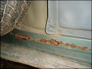

    Pessoal estou para comprar meu primeiro jipe. Como é um jeep de mais de 20 anos todo original, sem nenhuma restauração, estou entre a empolgação e o medo de fazer cagada.
    Meu maior temor é a lanternagem porque no lugar onde vivo não possui mecanicos hábeis para lanternagens difíceis. E o serviço é muito porco.
    Por isso é que eu vou restaura-lo pessoalmente e aos poucos. Mas não quero lidar com lanternagem, somente com pintura e mecanica.
    Por favor, me digam se este defeito é muito grave e cLanternagem-dsc07008-1-.jpgomplexo para um lanterneiro ruim arrumar...Lanternagem-dsc07008-1-.jpg

    Se o lanterneiro é ruim, faça vc mesmo.
    Se não quer por a mão na lata, então manda pra alguem BOM fazer.
    Tenha em mente que fazer mal feito é ter de fazer de novo mais pra frente. Pense então daqui a uns anos precisar desmontar o gipe pra corrigir essa sujeira que o lanterneiro porco deixou.
    Nesse caso seu aí ele provavelmente vai somente lixar e meter massa em cima. Vai ficar bonitinho por fora, mas lá dentro a ferrugem ta comendo ainda. Ele vaim somente mascarar e não resolver o problema.

    Gezoni,
    É uma bandeirantes certo? Só tem isso de podre?
    Já olhou no detalhe todo o assoalho, por baixo do tanque, bateria,...
    Se for só isso é muito facil o serviço de funilaria e não exige nenhum grande expert.
    Obrigado pelo retorno. Não estou conseguindo postar a foto do assoalho...o sistema não está permitindo.
    Ele está bem coberto de ferrugem, mas, aparentemente por fotos não está fofo ou furado, será que a chapa está comprometida? (rs fica difícil dar opinião assim né rs). Amanhã vou ver ela pessoalmente e avaliar.
    Eu vou reformar ela pessoalmente, estou comprando compressor e pistola de tinta. Eu não confio na mão de obra daqui.
    Entretanto não quero mexer com maçarico... então somente a lanternagem será tercerizada. Vi em uma reforma que um colega deste fórum refomou a bandeirante dele e trocou a chapa debaixo da porta. A chapa tinha inclusive as dobras da original...gostaria de fazer o mesmo.

    Veja pessoalmente.
    A ferrugem qdo se começa a lixar/raspar aparece, portanto não se iluda que não será superficial não.
    Qto as peças vc vai achar quase tudo no mercado, será praticamente cortar uma e soldar outra.

    Rodrigo valeu o retorno. Fui ver o jipe. Esta bem judiado. Ferrugem espalhada pelo assoalho, trincas e vazamentos, direção, motor e diferencial. Desanimei.
