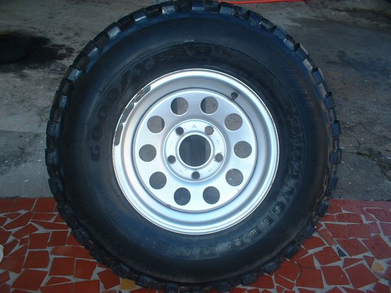

    Ontem "inverti" a roda ou seja mudei o off set das rodas de f 1000, ficaram show de bola o pneu saiu quase 1/3 fora da carroceria. melhorou a estabilidade e o raio de giro.
    X Terra
    Willian
    Como assim ?
    INVERTEU as rodas ?
    Que rodas são essas ? Nunca ouvi dizer que dava pra fazer isso.
    Tem fotos ??? 8)
