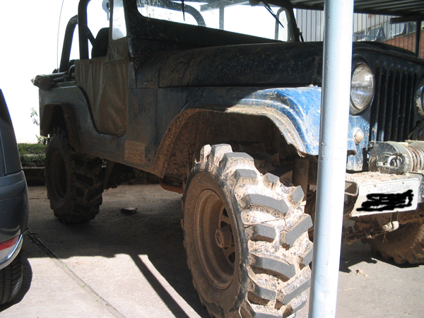

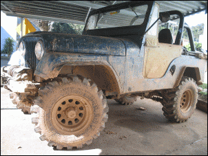

    Eu uso este, é excelente na trilha !!!!!!!

    Está com aros de 8' de largura !!
