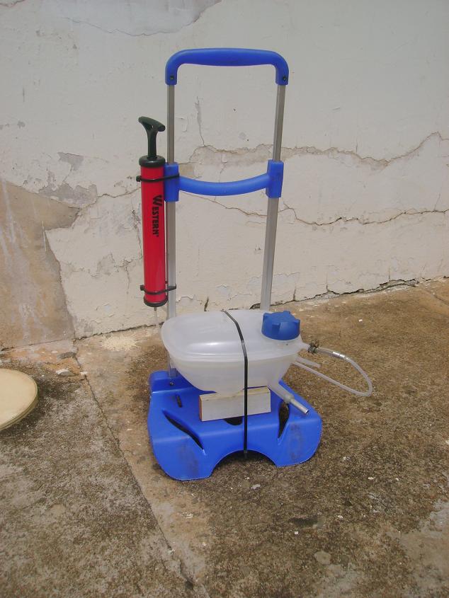

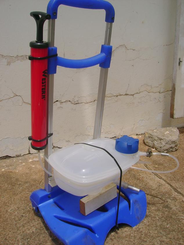

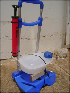

    Bomba de óleo caseira
    Amigos, lendo esse tópico, segui as dicas anteriores e fiz minha bomba de óleo para completar o câmbio e t-case willys.
    Utilizei um expansor do gol, uma bomba de ar de encher bola, carrinho de mochila infantil, abraçadeira de nylon, um pedaço de madeira e criatividade.
    Quanto ao preço: vaso expansor novo: 30 reais com tampa / bomba: 4 reais e os outros materiais eu já tinha.

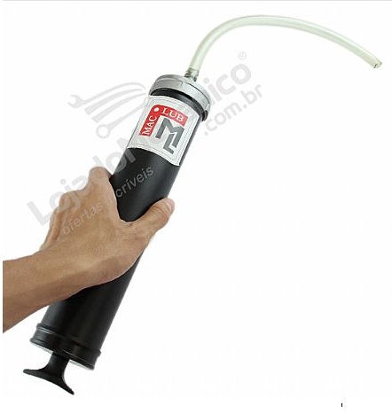

    Essa seringa alguém já usou? Presta?
    Seringa para Extrair ou Colocar Oleo MAC LUB-10-1 - R$ 34.13 na LojadoMecanico
    Acredito que ser melhor que seringa de gado (300ml) pelo tamanho..

    Bom... já comprei. Se não compra-se logo não chegaria a tempo. Depois posto as impressões.

    comprei uma seringa dessa da marca lupus e nao funciona, joguei fora
