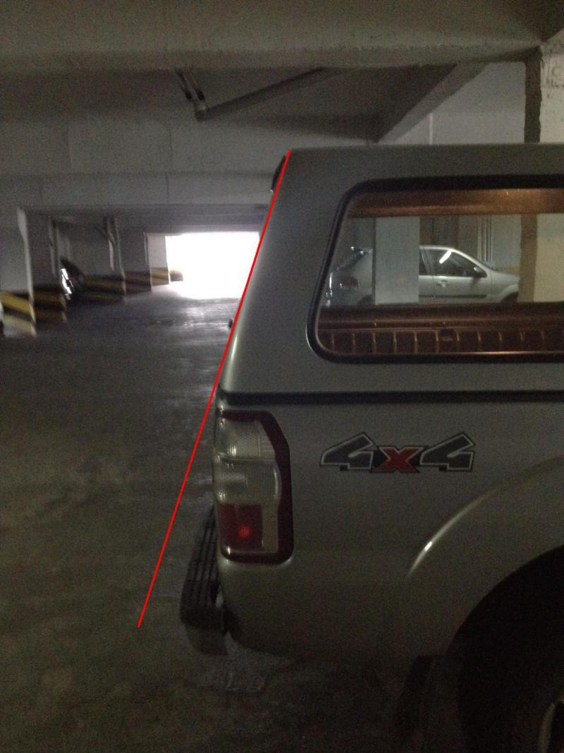

Alessandro,
Testei as 2 câmeras e estão funcionando.
Para mim, o detalhe de ser invertido não parece me fazer diferença nenhuma. O lado do meu veículo ficaria visualizado na parte superior do monitor.
A da dhgate é maior e na cor do veículo (prata), mas não tem as marcações com linhas e tem um campo de visão lateral menor, porém suficiente.
A da Deal Extreme (dx.com) é menor e tem um campo de visão lateral maior, mas na cor prateada e possui marcações com linhas.
Anexo 354807
Não daria para ver o pára-choque: não gostei!
