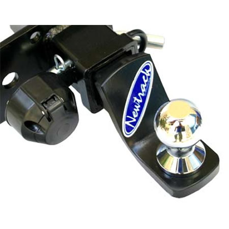

Consegui achar o melhor local possível pra instalar a câmera de ré, dado meu uso.
Vou instalar no local do engate onde é feita a ligação elétrica com o reboque (caso eu usasse...)
Fica num local bom, fica visível e funcional. E há uns 5 cm da extremidade do carro.
Segue a dica. Agora vou procurar uma câmera de 3,5cm de diâmetro pra colocar no canto.
Anexo 338852
PS: quem se interessou, esse câmera tem as medidas certas: Vehicle Rear Sight Video Camera with Night Vision (9 InfraRed IR LED) - Worldwide Free Shipping - DX
Mas você também vai precisar desses cabos pra fazer a ligação elétrica e na central multimidia RCA/DC Audio Video Power Extension Cable for CCTV Camera (10M-Length) - Worldwide Free Shipping - DX
Quem tiver uma dica de como fazer a fixação, estou ouvindo, pois até agora só pensei em gambiarras...
Parece boa é tipo baioneta com rosca. Uma chapa furada resolvia bem, podia ser de uma sobra galvanizada e pintada de preto, presa do outro lado do engate do reboque.
Eu pretendo tirar apenas o "miolo" do conector do engate e instalar dentro desse miolo a câmera.
Ideias?

Miguel, aquele modelo que eu botei do DX.com já é do tamanho perfeito pra entrar no miolo do conector do engate (3,5 cm de diâmetro).
De qualquer modo, esses cabos que vem no anúncio do ebay são curtos pra uma picape, são precisos pelo menos 5 metros de cabo de vídeo para levar da câmera no parachoque até a central multimídia. (ainda acho que 7 é o ideal, pra passar por todos as curvas do carro e ficar bem escondido, assim como fiz no sensor de estacionamento.)
Essa parte do projeto já tá decidida. Vou só deixar chegar a fatura do cartão de abril de vou comprar. Ainda tô quebrando a cabeça aqui é como vou fazer pra fixar a câmera naquele local e ficar legal. Não quero furar mais o parachoque...
Mas obrigado pela contribuição! :concordo:
Já pensou em usar aquela cola quente que é aplicada com uma pistola.
