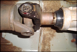

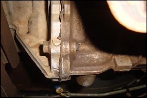

    Imagens e detalhes
    Boa tarde pessoal, tava vendo aqui na em uma foto que tirei que o vazamento parece ser num respiro que o retentor tem... Quando da retirada do antigo retentor vi escrito no mesmo que o respiro deveria ficar para baixo, e este novo ficou um pouco na diagonal, mas ainda embaixo.
    Também tem uma foto da nova vedação da tampa, esta ficou 100%. Até agora nenhum vazamento...
    Mas acredito que não pode ser normal...
    Abraço!

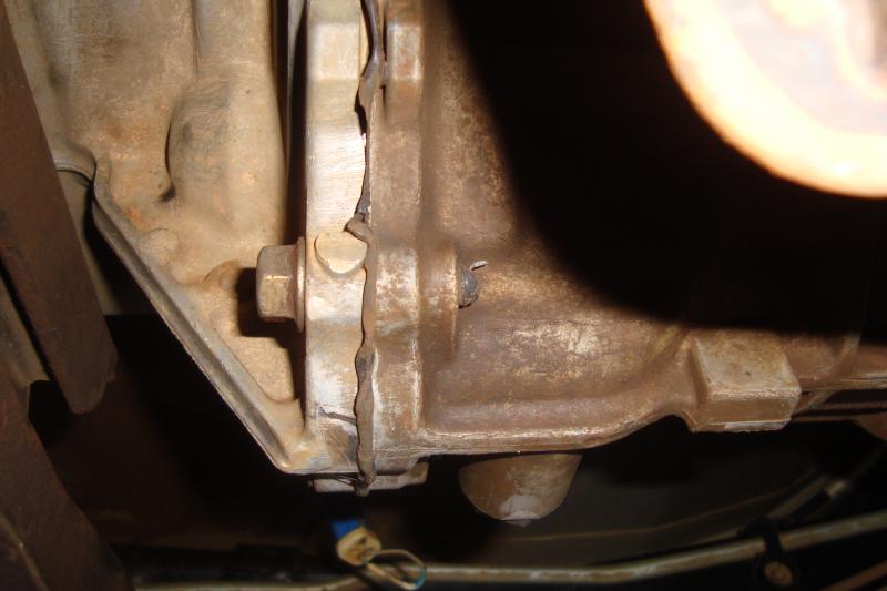

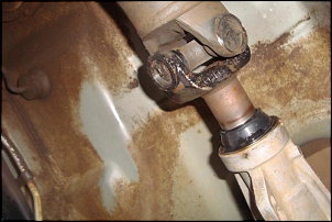

    E o vazamento continua...
    Boa tarde pessoal.
    Achei que poderia ser um excesso de óleo, devido a troca recente, contudo agora tirei novas fotos com ela estacionada. Tinha uma pequena mancha no chão e se observarem as fotos, o fluido escorre até chegar ao cardã...
    O vazamento dessas fotos aconteceu em uma noite, após uso de aproximadamente 30 min na cidade.
    Será que o retentor que foi colocado é ruim, ou vou ter que trocar essa peça que transmite a força da caixa de câmbio ao cardã?
    Acho meio estranho ela "gastar", mas não vejo outra alternativa...
    Aguardo respostas pra ajudar um novato aí...
    Abraço!

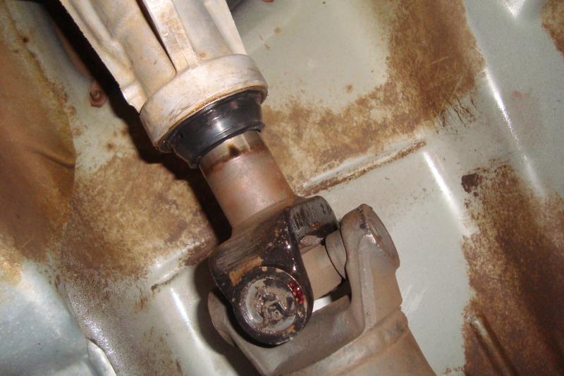

    Resolvido!!!
    Só postei aqui para quem tiver esse problema algum dia...
    Se vocês observarem as fotos anteriores, verão que o vazamento atinge as "cruzetas", e quando o mecânico examinou a camionete por baixo, observou que o vazamento vinha da luva, e não do retentor.
    Limpamos a peça e foi desmontada a tampa da luva e tinha uma pequena rachadura na mesma.
    Resumindo: Serviço de torno de R$ 15,00 e o vazamento parou.
    3 dias hoje e tudo sequinho.
