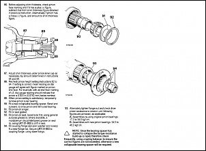

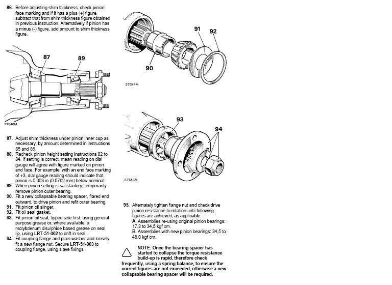

Já troquei 2 retentores do meu diferencial dianteiro e o vazamento não para.
Na primeira troca, desconfiei da qualidade do retentor; na segunda, pedi para colocar um retentor conhecidamente bom (não sei dizer a marca) e não resolveu.
Minha flange não está marcada (com vala ou ranhuras). Existe uma marca visível na flange mas passando a unha, não observei nenhuma rebarba, vala ou nada que justificasse o vazamento.
Me indicaram dar um banho de cromo na flange mas ainda não me convenci dessa necessidade. Será esta a unica forma para resolver o problema? Existe alguma outra opção em retentores (talvez o original) que resolveria o problema? Alguém sabe me informar o diâmetro (preciso) da flange onde o retentor trabalha?
