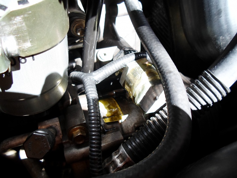

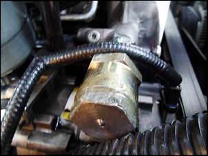

    Barulho no ngd3.0 RANGER
    Essa é a peça (coloquei o nome de drf)
    Barulho estranho no motor Ranger.-sam_1228.jpgBarulho estranho no motor Ranger.-sam_1229.jpgBarulho estranho no motor Ranger.-sam_1230.jpgBarulho estranho no motor Ranger.-sam_1230.jpg
    Olá pessoal.
    Desculpe a demora para postar as fotos , mais estava fazendo alguns testes para confirmar a eficiencia da peça.
    Já estou rodando com ela a mais de dois meses e nem sinal daquele barulho humilhante .
    A pressão no local não foi alterada , e tem bom exito tanto com oleo em baixa km quanto com 10 mil.
    Abraço a todos .

    Citação Postado originalmente por davi rodrigues de farias Ver Post
    olá meu amigo imperador . postei as fotos
    Parabéns pelo serviço, ficou bem legal mesmo!
    Teria como postar uma foto mais afastada pra gente ver bem a localização desse parafuso?
    olá jroberto .
    Postei as fotos
    Davi, parabéns! Ideia genial, simples e eficaz.
    Você fez no de baixo também, ou pela posição em que ele fica não é preciso?
    Mantém a gente informado.
    Abraço.

    j. apenas o tensor superior.

    lembrando , que esse conjunto comprei em uma casa de mangueira hidraulica , e a eficiencia é devido o bojão ter freza de rosca interna , para manter o oleo por mais tempo no interior da peça. OU seja por dentro do bujão é rosca.
