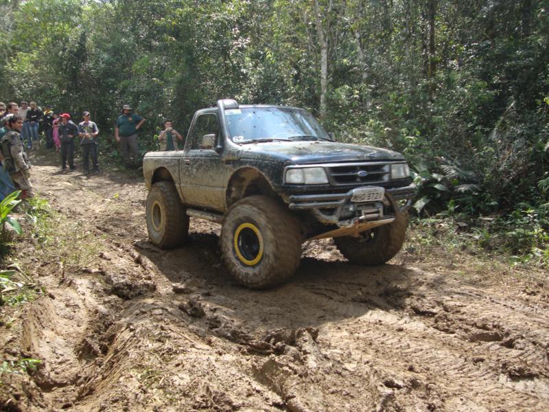

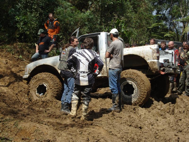

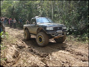

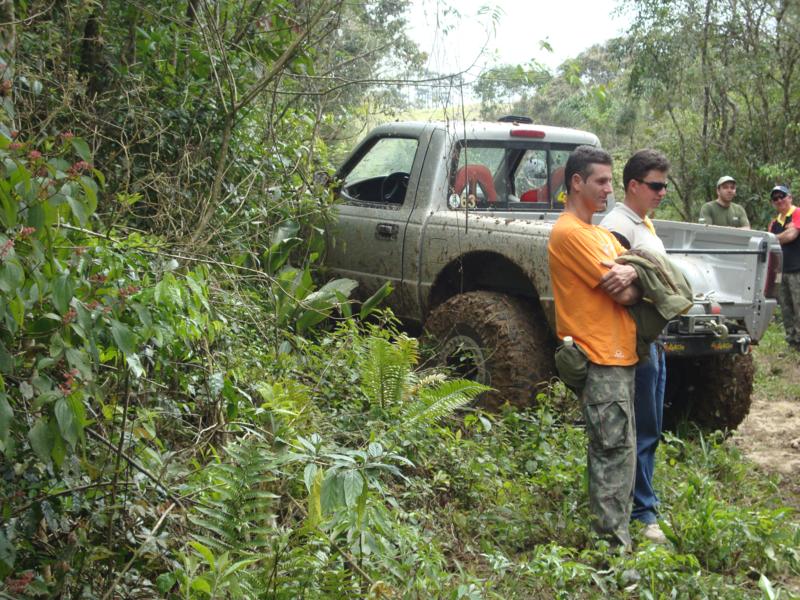

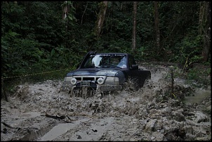

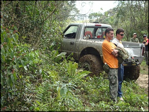

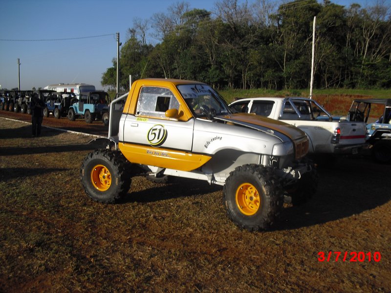

    Achei essas fotos, alguém conhece esses carros? Tem mais informações?
    Então é isso, preciso da ajuda dos sábios colegas para poder começar da melhor forma um novo projeto.

    Bacana a Ideia mais de inicio iria de 4x4 original.

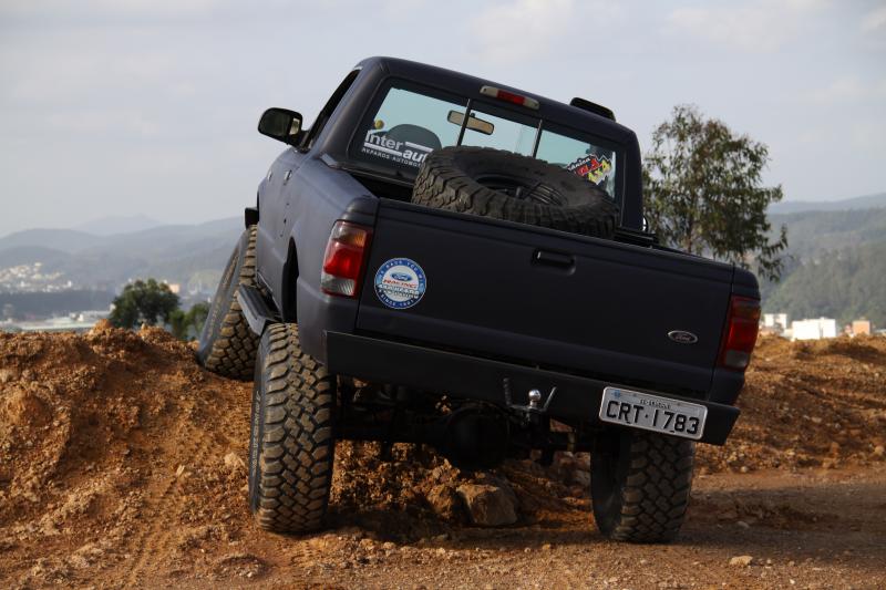

    Pois em uma ranger 4x4 você já terá o sistema completo só faltando o Lift da suspenssão rodas e Pneus agora comprando uma 4x2 será aquela velha História, mais uma adaptação no sistema de tração e pelo jeito estou vendo que você está fugindo de adaptações e dores de cabeça, agora me diga uma coisa você procura uma CS ou CD pois aqui no MT as CS 4x4 v6 você encontra na media de R$ 19.000 a R$ 23.000 agora as CD v6 4x4 são quase o mesmo valor das Diesel, mais voltando ao assunto se quer uma coisa estrema com eixos de troller e tudo mais com uma 4x4 fica mais Facil você precisará apenas dos eixos e suspenssão, sobre as fotos a 3º está parecendo uma com eixos de Unimog que vi uma Vez aqui mesmo no forum.

    Bahh essas ranger´s das fotos são um sonho hehehehehehehe,vi essa prata numa comunidade do orkut,gpartsbr que é do leonardo aki do sul,lá tem umas fotos dela,tenta entra em contato com ele,ele é usuário do site.abraço

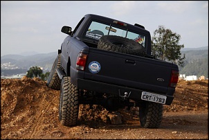

    E a lucian, blz, sou amigo do juninho aqui de brusque, andams junto. Cara se te inspira, segue fotos da minha ranger, 99, v6, 7pés, 35, body lift, etc etc!Eu iria de 4x4 para polpar addaptações ja!Ranger 4x4 - Ajuda novo projeto-2.jpgRanger 4x4 - Ajuda novo projeto-img_6988.jpgRanger 4x4 - Ajuda novo projeto-img_6981.jpg
