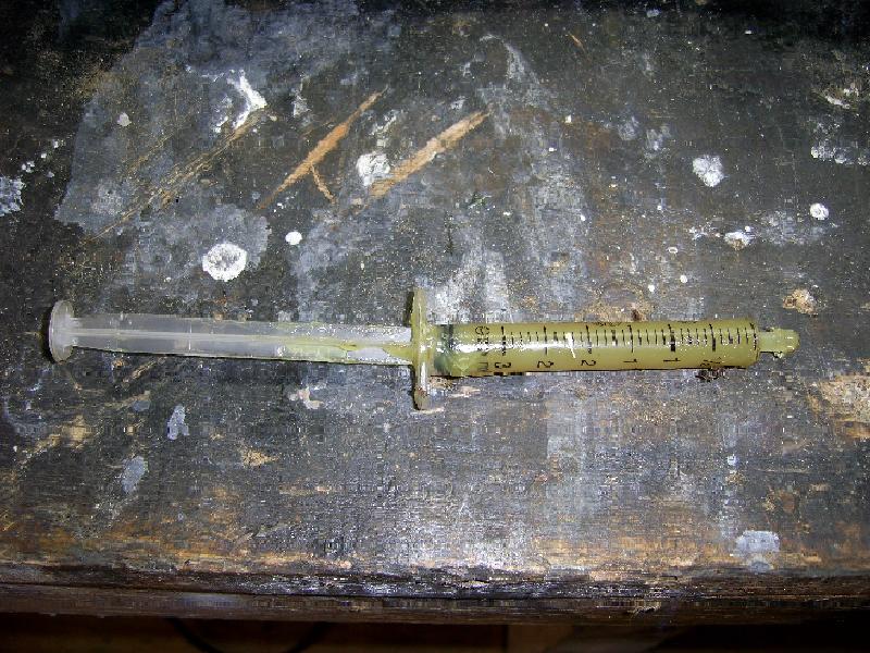

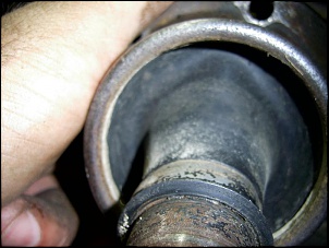

    Pessoal, falando sobre a homocinética do cardam dianteiro, resolvi tirar a minha para fazer a limpeza e lubrificar.
    Para minha surpresa, não tem como abrir a homocinética sem estragar algo. Porém, tem um furinho para respiro na tampa traseira, e coloque graxa por ali mesmo com a ajuda de uma seringa. Coloquei cerca de 40ml de graxa de lítio para rolamentos por ali. Pelo que notei, estava bem seca por dentro, pois quando coloquei a graxa ficou bem macia.
    Aproveitei e desmontei a cruzeta e coloquei graxa nas cupilhas roletadas que mesmo sendo originais estavam bem justa e com um pouco de graxa suja, mesmo com 97600km rodados.
    resumindo, se não fizesse isso, com certeza não deveria durar outros 100.000km nem com banda de música. Então sujiro fazerem essa revisão e lubrificação assim que puderem para não desembolsar uns R$600,00 da peça nova.
    A coifa está intacta mas um pouco ressecada. Vou ver se coloco uma câmara de ar por fora com duas abraçadeiras para ver como fica e coloco vaselina na coifa antes que resolva piorar o seu estado.
