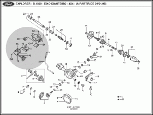

    Estou reformando uma explorer 96 4x4 4.0 V6, gostaria de uma orientação
    lá vai minha dúvidas já que é igual ou quase a RANGER:
    1. Quando a comprei ela já estava sem o cardã dianteiro. Teria algum de caminhonetes nacionais com preço mais acessível para poder adaptar???
    com sistema de cruzeta.
    2. Quando giro a roda dianteira o munhão do diferencial não gira, achei estranho
    pois ela não esta com roda livre; gira o semi-eixo mas o munhão não. No eixo
    tem uma parte com uma peça saliente que chega alguns fios da parte
    elétrica. Será que isto libera ou trava o semi-eixo na satélite do diferencial????
    Isto seria uma roda livre????? Elétrica!!!!!!!!!!!
    2. O eixo da ranger existe essa saliência???
    3. 4x4 LOW - seria o mesmo que reduzida??? sou analfabeto em inglês....
    Marcelo Macedo
    Marcelo,
    O eixo que você vê girar é o eixo da homocinética e imagino que a saliência que você referiu, deve ser a roda livre mesmo e aqueles fios não deveriam ser fios e sim tubos já que o acionamento é a vácuo.
    No desenho abaixo eu fiz um circulo em volta da roda livre e as peças indicadas com +), foram descontinuadas. Espero que as suas estejam no lugar...
    Se você conseguir colocar a roda livre operacional, você pode procurar uma oficina especializada em cardans que eles podem resolver o problema rápido e barato com peças nacionais, mas se não conseguir colocar o acionamento automático da RL pra funcionar, a opção será manter conectada constatemente, como é na Ranger mais nova e nesse caso terá que usar um cardam com homocinética no lado da caixa de transferência para que ele não vibre o tempo todo...
    4x4LOW e reduzida sim...
