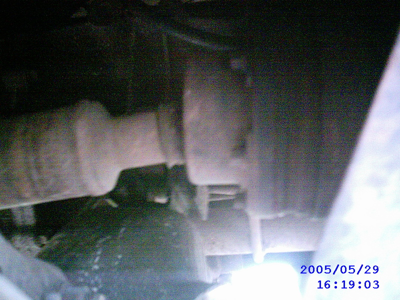

    O ângulo formado entre o cardam e o eixo de saída da caixa é muito grande e uma junta universal ou cruzeta girando nesse ângulo vibra mesmo. Não tem como balancear e a solução pra isso é usar a junta homocinética ou CV.
    A Ford colocou uma CV lá e praticamente todo veículo 4x4 tem uma junta CV no cardam dianteiro pra evitar vibrações.
    Junta esférica é o pivô usado na suspensão. No cardam pode ter junta universal ou junta homocinética.

    Olhando até que não parece ter um ângulo muito acentuado para usar uma cruzeta. Dá para notar que esse ângulo é menor que o cardam traseiro.
    Citação Postado originalmente por Edintruder
    Pode não parecer, mas é a junta com o maior ângulo na Ranger...

    Walter,
    Realmente pelo desenho confere a inclinação da bolota do diferencial dianteiro que faz a cruzeta trabalhar com pouco ângulo.
