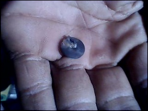

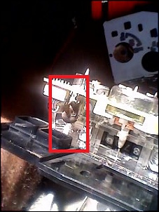

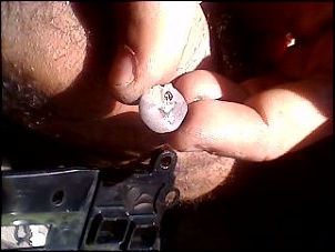

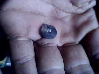

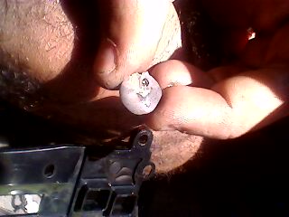

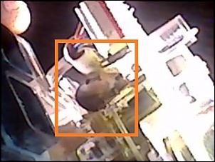

    Olá pessoal voltando a esse antigo assunto que ainda n teve solução...
    Há algum tempo q eu achei o problema mais n tinha tanto interesse em resolve-lo... o q fez o velocímetro parar foi um capacitor cerâmico que queimou no próprio velocimetro...
    Alguém saberia qual é e o motivo dele ter queimado??? Segue os anexos...
