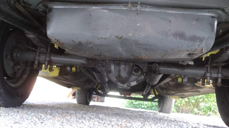

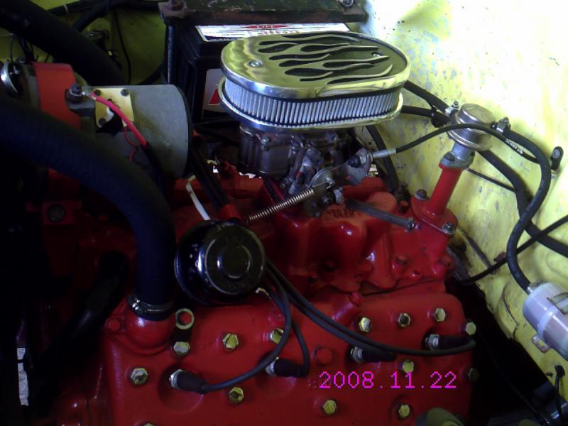

    Olá amigos,
    Eu ainda tenho o motor original dela o Ford 8ba. A caixa é original tb 3 marchas + ré.
    Segue 2 fotos dela. Uma na frente da garagem e outra do motor. Não posso colocar um foto de frente pois como ela tah quebrada desde nov 2009 só consegui essa melhor foto.
    Obrigado.

    muito bonita, mas sem querer ser chato, tira uma foto do diferencial, para analizarmos

    Mas como disse o Salles, dá uma mergulhada na traseira dela, e tira uma foto do eixo , "bola" do diferencial, pra gente ver.

    Um Ford 8.8 se não me engano!!!!!
    Ford F-1!

    Ford F-1:
    Conforme o Kim fala, é um "FORD", eu nõ tinha dado uma opinião ainda, por que não tava conseguindo acessar uns catálogos e informações que tenho( meu pc deu uma pane, recentemente, e quase perdi todos os meus arquivos). Mas hoje consegui abrir alguns arquivos aqui. Veja, me parece que está mais pra um FORD 9", no catálogo da MOTIVE GEAR, indica que o 9" foi usado em 1957, numa série de carros Ford, inclusive as pick ups, e não fala do usos do 8.8" nas F-1, vi algumas informações que dizem do uso dos D-60 também. Mas se o seu for igual ao da foto explodida que mandou, é um Ford, e como disse, a mim parece mais um 9", até o formato da tampa, está mais pro 9".
    Veja no catálogo anexo, o monte de relações que a Motive Gear tem para o 9". Resta confirmar realmente, e ver se vale a pena importar uma relação mais longa do que a do seu diferencial.

    amigo Kim,
    como tens certeza, faltou as fotos da criança, só se basear pelo catalogo e ano não da pois gostaria de saber o que tem fisicamente na pickup
    abraços carlos sallespickup

    Olá pessoal....
    Consegui depois de anos com a F-1 parada tirar umas fotos. Só preciso descobrir de novo como faz p/ postar...hehehe.
