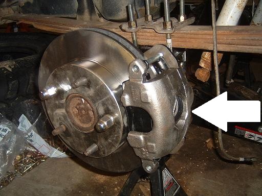

    Bom dia, Rodrigo Saraiva.
    Neste caso acho bom dar uma olhada nos freios da viataura:
    1º - peça para o mechânico tirar a roda e verificar se há alguma folga no conjunto de pinças. Não precisa desmontar o conjunto ainda. Basta dar umas pancadas leves no conjunto com um martelo de borracha, na direção mostrada pela seta da imagem:
    Às vezes os pinos folgam e é preciso fazer um "embuchamento" como dizemos aqui, que nada mais é do que um encamisamento dos pinos para extinguir a folga decorrente do uso;
    2º - Verifique se as travas anti-ruído estão montadas e sem folgas.

    Se for folga verificada no primeiro ensaio, será preciso "embuchar" ou encamisar os pinos ou sedes para acabar com a folga excessiva.

    Tive que fazer um "embuchamento" nas folgas no conjunto de pinças da roda esquerda faz um barulho chato mesmo. è um som de metal batendo em metal. o serviço ficou uns 100 pilas.
