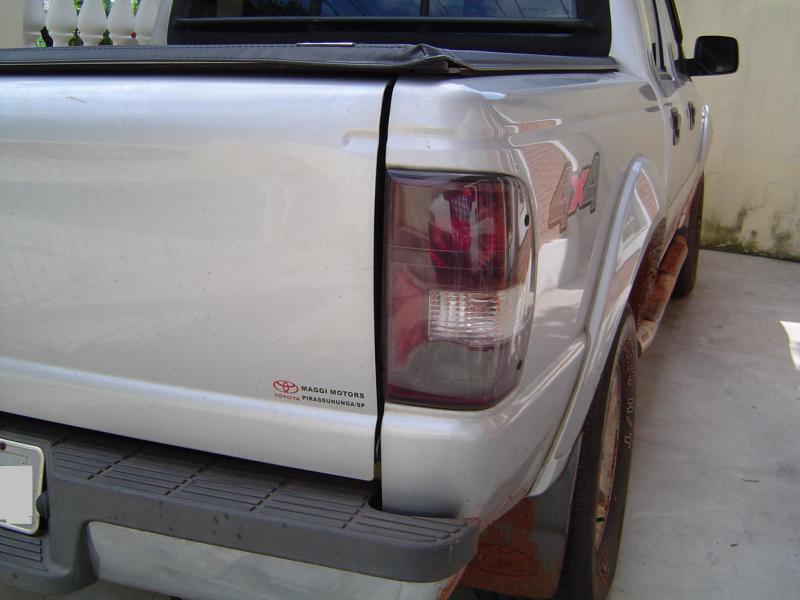

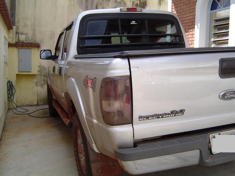

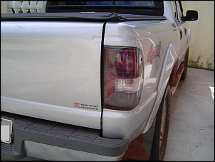

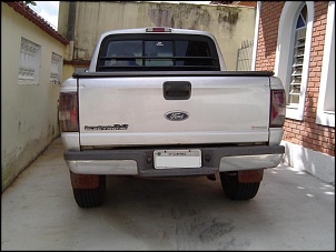

    Boa noite pessoal, aproveitando este tópico que fala sobre lanternas, estou instalando este modelo de lanterna traseira na minha Ranger 06, assim que ficar pronto coloco as fotos, como precisava trocar aproveitei e
    comprei um par destas no Ebay, paguei em torno de R$ 230,00 no par já com frete, nesta segunda feira estarei instalando, pois o eletricista teve que efetuar algumas alteraçoes na parte da seta, pois como da pra ver nas fotos lá a ré funciona junto com a luz de freio.

    Segue as fotos antes e depois de trocar as lanternas
    Miniaturas de Anexos Miniaturas de Anexos lanterna gringa ranger-dsc00001.jpg   lanterna gringa ranger-dsc00002.jpg   lanterna gringa ranger-dsc00003.jpg   lanterna gringa ranger-dsc00007.jpg   lanterna gringa ranger-dsc00008.jpg

    Citação Postado originalmente por miguelcps Ver Post
    Como ficou a Luz de ré? na parte branca? e o pisca em vermelho na mesma luz de freio e meia luz? Coloca foto pra eu ver tbm, quero trocar minhas lanternas e uma já tá quebrada...
