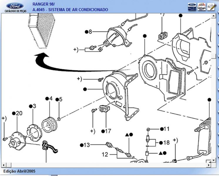

    Figura certa:

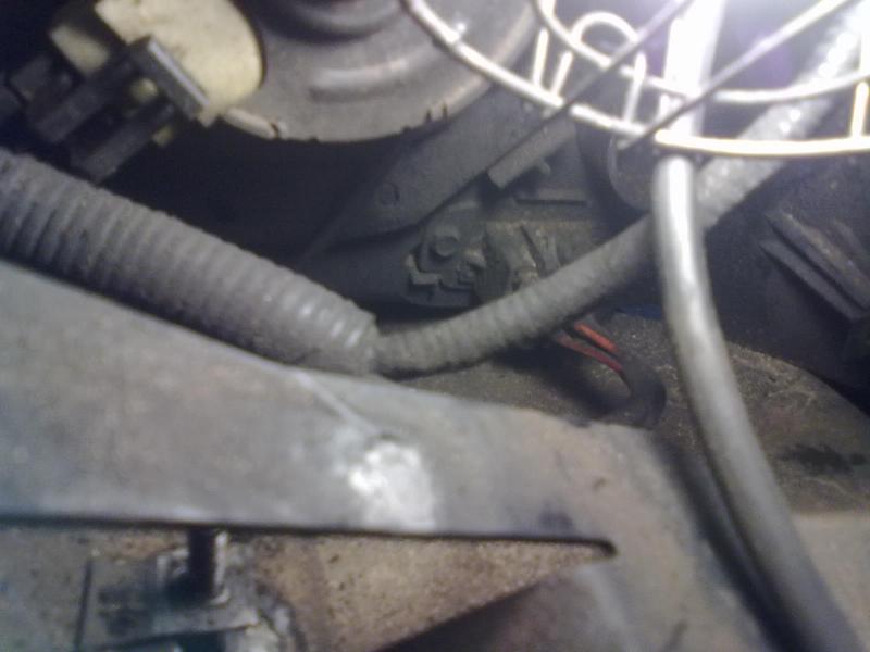

    Meu diagnóstico estava certo.
    Mas eu estava muito otimista com o lugar da resistência, pensei que ia dar uma olhada ali por cima da caixa do ventilador e ia encontrar ela.
    Estava com pressa e fui em uma oficina "especializada" em AC e perguntei se tinham a resistência do ventilador? Se era serviço para lá ou para autoelétrica?
    Eles tinham a peça (R$50) e trocaram (por R$ 20).
    Segue a foto de onde ela se esconde, para chegar lá tem que "afastar" o reservatório de expansão e o da água do limpador. Na peça velha uma das resistências estava partida e tudo voltou ao normal depois da troca.
    Ela é aquela pecinha na parte de baixo onde saem uns fios vermelhos, esse negócio arredondando na parte de cima é o ventilador do AC.
