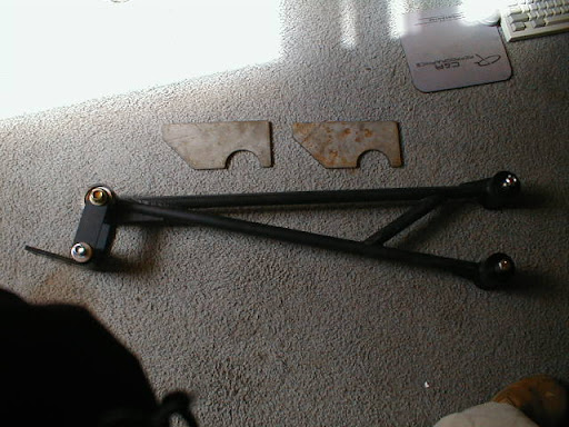

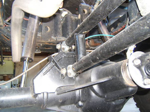

    Usuário Avatar de xxxtripod
    25/11/2007
    Campo Grande/MS
    2,102
    1º modelo
    2º modelo
    3º modelo
    Alguns modelos que achei na net, para o uso próprio, esse ultimo é bem facil, e interessante, como o eixo só força a ponta da barra no sentido vertical, a ponta que é fixada no chassis e não no eixo, ela cancela o axle wrap, mais podendo abrir bem a suspensão, sem atrapalhar o curso!!
