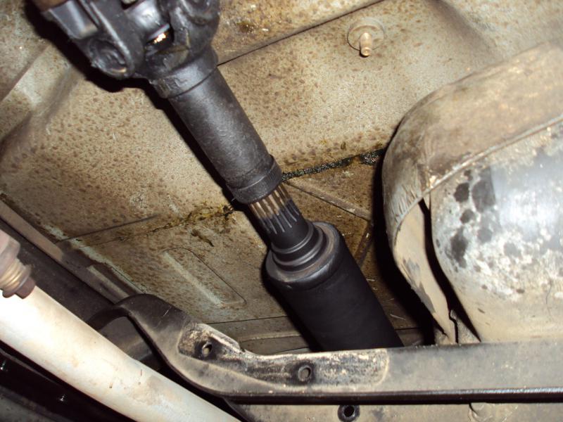

    A minha é um cardam só!

    Fotos abaixo:
    1. Cardan feito pela cardan rio. Esse vibrava pra kct. Cardan Fail!!
    2. Cardan já com rolamento antigo de volta. Essa foto foi quando desmontaram ele na truckmec
    3. Cardan direto e sem cv. Voltarei lá pra pedir isso. Tá com cara de cardan quadrado sem a cv. Acho que quando ela entrar vai ficar liso... Esse cardan emagreceu minha ranger em 10kg
    Miniaturas de Anexos Miniaturas de Anexos -2010-08-06-11.39.15.jpg   -2010-08-06-13.50.26.jpg   -dsc00996.jpg
