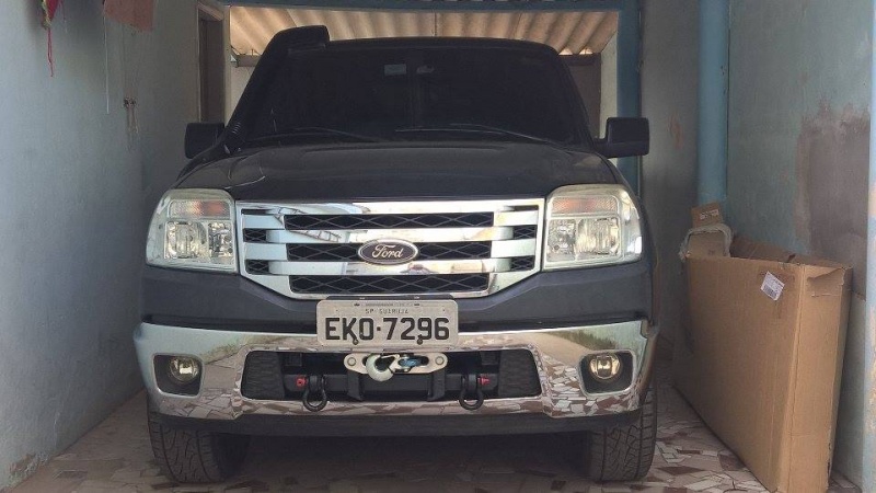

    2 Anexo(s)
    Anexo 533465Anexo 533466
    a minha ta ai com snorkel, guincho elétrico de 12000lbs com cabo kevlar embutido no parachoque original só falta uma levantadinha lift 2" um alterrain 265/70 16 (futuramente que os meu scorpion tem apenas 20.000KM e vou usar até gastar.
    Tudo feito em casa com uma esmerilhareira, furadeira, serra copo e maquina de solda ( apenas a solda da mesa e a solda dos suporte das manilhas na mesa que mandei fazer solda que a minha maquina não tem potencia suficiente.

    Postado originalmente por Kamikaze 974 Ver Post
    Show de bola a bruta!
    Tem como mandar mais fotos ou mais detalhes da instalação do guincho e da ligação do snorkel? Quero fazer na minha e ajudaria muito.

    Postado originalmente por JRoberto Ver Post
    Não tenho muitas fotos mas vou tirar algumas e te coloco aqui. Só uma prévia o guincho eu cortei os guancho que vem nela e soldei uma chapa em L de 7mm no lugar, tem que mudar o radiador da direção hidraulica de posição. cortar o parachoque e cortar aqueles acabamentos de plasticos que vai nele. observe que eles ficaram menores o snorkel a parte esterna é simples, posicionar na lataria e furar com broca de 8mm e com serra copo e rebitar. a parte interna que é complicado, para ficar funcional tem que modificar o filtro de ar. tampar a entrada normal e os drenos e fazer uma nova. fiz com fibra de vidro. (em breve coloco mais fotos)
    Realmente pelo que andei estudando a ligação interna do snorkel é a mais complicada, as fotos vão ajudar muito. Quando preciso passar por alagados mais profundos tiro o cotovelo da tomada de ar e viro para cima, fica bem perto da tampa do motor, mas não me da muita confiança, por isso quero partir pro snorkel.

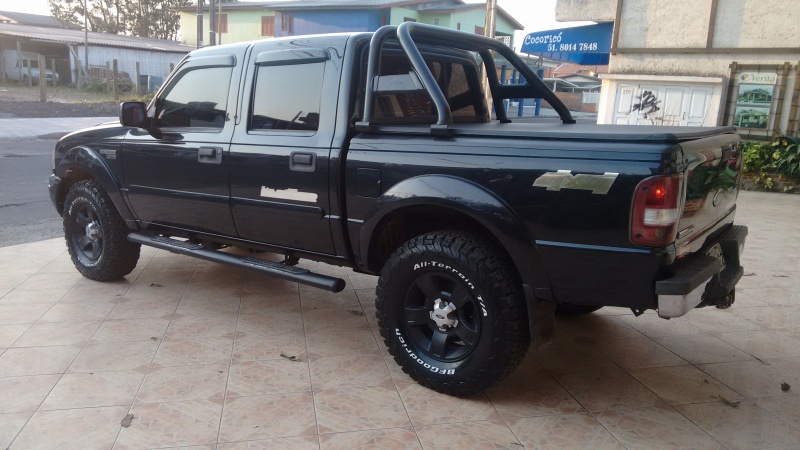

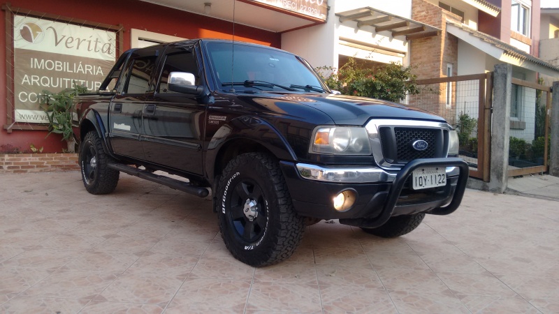

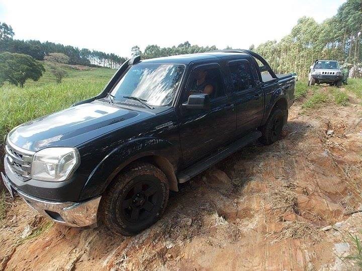

    Pessoal segue fotos com os pneus novos...Bhá faz toda a diferença. 265x75r16Anexo 534041Anexo 534042Anexo 534043Anexo 534044

    bonita eu gosto demais do preto com preto
    Show de bola! Esses pneus deveriam ser os originais, casam muito bem.
