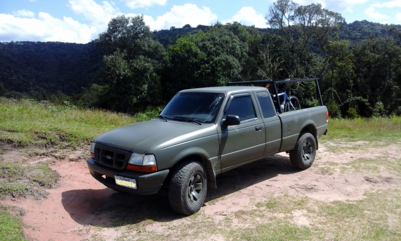

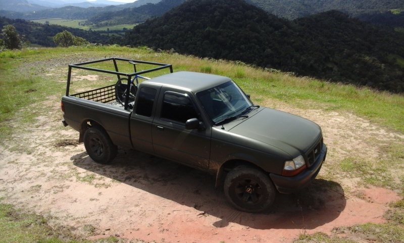

    Seguem duas fotos da minha Ranger XL CE 4x4 2000/2001, adquirida em nov/2014.
    Algumas coisas feitas nesse meio tempo foram, a retirada dos "acessório" que pra mim eram inúteis (Parachoque de impulsão, Sto. Antônio e estribos) e que junto a retirada da tampa traseira e ao ponto de ancoragem dianteiro original (coisa mais medolha aquilo!!) emagreceram 150 Kg na massa da viatura. Fabricação de armação para caçamba para quando preciso transportar as bikes e/ou outras tralhas
    Colocação do Intercooler da 2.8, instalação de sistema de engate da tração/reduzida mecânico (Easytraction), instalação de rodas-livres manuais, ponto de ancoragem traseiro (não tinha) e dianteiro, este atrelado a protetor tubular da parte baixa do condensador/radiador e claro, um banho de tinta verde!
    Algumas coisas que estão por vir, troca da relação de diferenciais de 4:56 para 4:10, realocação do intercooler à frente do condensador/radiador, tomada de ar fora do cofre do motor (talvez um snorkel), fabricação de um novo capô do motor em material composto (menos 15 kg...rsrs). Pneus hoje são os 255/75R15, e isso vai pra no máximo 265 no futuro.

    Top demais a Ranger Ricardo!!!

    Top!Parabéns pela Ranger!Curti a cor...

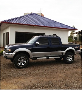

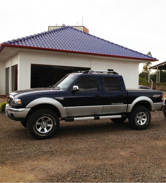

    Viatura limited 2007 4x4

    Bela máquina David! Qual a medida dos pneus?

    285/75 r16

    Boa noite DAVID, fez alguma alteração na suspensão ou carroceria para caber os 285/75-16

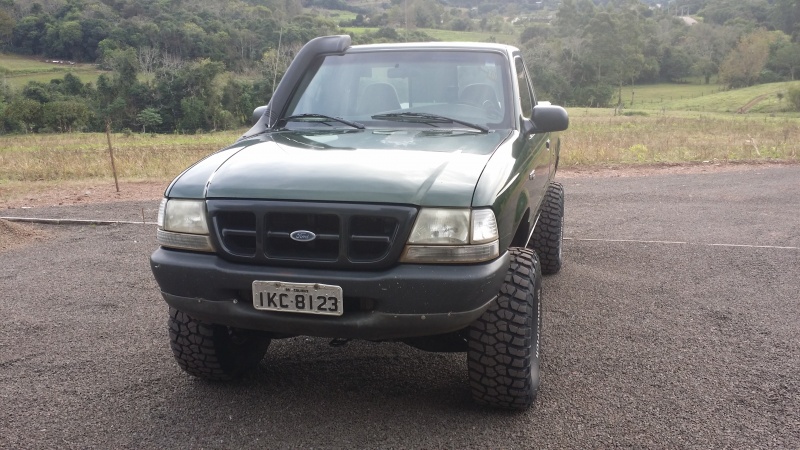

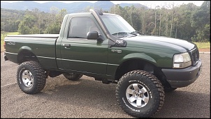

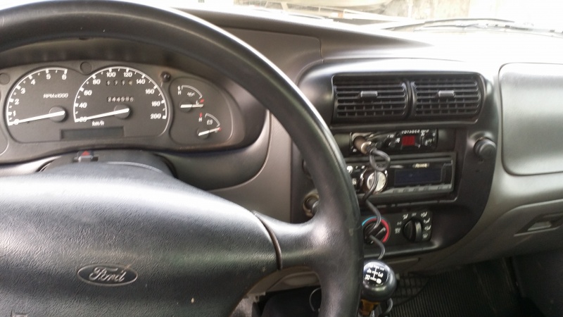

    Seguem fotos da minha. Está para negocio.

    Bom dia Geist, qual é o tamanho dos pneus que estais usando? fizeste, BL ou SL? como ficou a durabilidades das partes de tração, suspenção e direção com esses pneus? Desde já obrigado.
