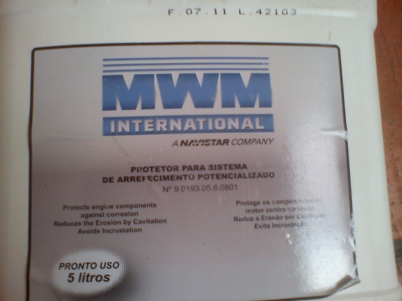

    comprei ontem o liquido de arrefecimento para colocar na minha ranger 3.0. Comprei numa autorizada MWM mas estou com alguns receios. O que vocês acham?
    Primeiro é que o liquido não possui monoetilenoglicol (entao nao é antifervura e anticongelante), é somente um anticorrosivo. Segundo, que no galão está escrito que a validade é de dois anos e tem data de fabricação igual a 07/2011 (vejam na foto).
    Em cima do galão tem uma etiqueta colada com data de 02/2013, mas não está escrito data de fabricação, está escrito somente 'data'.
    Não é possível que uma autorizada MWM venderia produto que não atende e um produto que está vencido. O que vcs acham? Dá pra confiar?
    Alguém já usou este mesmo produto?
  • #31
    Usuário Avatar de papa
    25/08/2009
    Salvador/BA
    288
    Verifique que na embalagem esta descrito Protetor para Sistema, e não Liquido para refrigeração, o próprio para refrigeração deve ser a base de etileno-glicol.
    PAPA

  • #32
    Usuário Avatar de emschas
    08/04/2013
    BH/MG
    208
    Será que se eu usar somente este terei problemas com temperatura? Ou será que teria que usar outro produto junto com este?
    Estranho que o vendedor não me falou nada sobre estes detalhes.
  • #33
    25/08/2009
    Salvador/BA
    288
    O aconselhavel e talvez indispensavel é usar o produto com etileno glicol, este a mais não tem problema, mas o que evita a evaporação e o qaquecimento maior da água é o etileno glicol.
    PAPA
    Ranger XLS 2005 3.0, 204 cv

    Pessoal, pra Ranger o aditivo não tem muito segredo.
    Comprem o aditivos superconcetrado da MWM (custa 30 reais um 1L) que se pode diluir em até 30L de água.
    Ou seja, o aditivo para a Ranger sai por míseros 10 reais. Colocando a água destilada, você troca toda a água do sistema por 20 reais.
