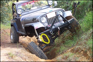

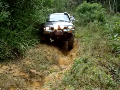

    Principalmente resistencia e curso. Só é cada vez mais raro pq é caro, mt mais caro que umas balancinhas estampadas que usam ultimamente.
    Já viu alguma balança abrindo assim :
    Citação Postado originalmente por renzo Ver Post
    desculpem minha ignorancia.....mas qual a vantagem de um eixo rigido na dianteira????pra mim ate hoje so existia uma resposta: ter tracao 4x4 e o curso de suspensao de um eixo rigido desde que ele tenha tracao.
    fora isso , o sistema independente é no minimo 1000 x melhor que o de eixo rigido; pela estabilidade que ele proporciona, ja que uma bandeja é totalmente independente da outra ,alem da massa deslocada qdo se passa em alguma inperfeicao do solo,ou seja ,apenas a bandeja sofre um deslocamento de ida e volta e nao praticamente todo eixo e diferencial dianteiro.a bandeja tem esse deslocamento e retorno muito mais rapido e reflete muito menos no carro , dando assim muito mais controle e conforto.
    tanto é assim que vc nao ve nenhum carro em corrida de velocidade como sertoes,dakar , baja 1000,com suspensao de eixo rigido na fente.
    Miniaturas de Anexos Miniaturas de Anexos Ranger 4x4 - Eixo Rigido na Frente - V6!-hilux.jpg   Ranger 4x4 - Eixo Rigido na Frente - V6!-jeep.jpg

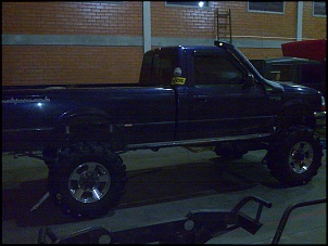

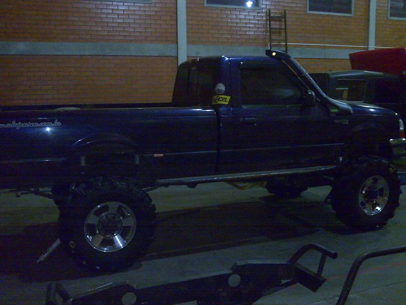

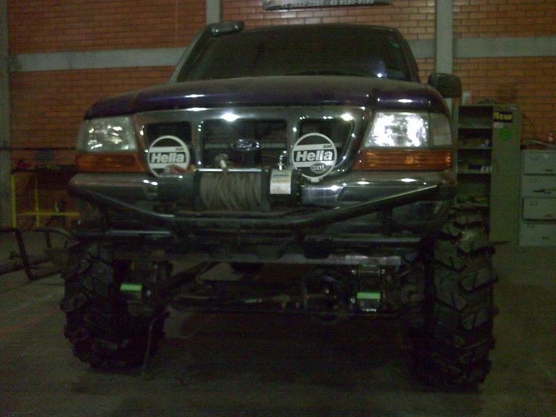

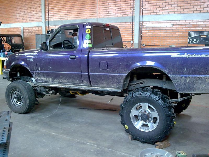

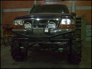

    Segue o projeto...
    Taí, mocada, mais algumas fotos da modificacao da Ranger!
    Miniaturas de Anexos Miniaturas de Anexos Ranger 4x4 - Eixo Rigido na Frente - V6!-imagem007.jpg   Ranger 4x4 - Eixo Rigido na Frente - V6!-imagem000.jpg   Ranger 4x4 - Eixo Rigido na Frente - V6!-imagem003.jpg
