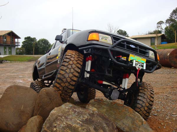

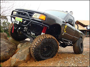

    Mas me diga como funciona pro dia a dia usar um truck com eixo rigido, fica confortavel pra usar como unico carro.....essa eh minha duvida....
    Abraco.
    O Amigão !!!!!!!!
    Valeu pelas considerações e elogios.....
    Andar com um Truck com eixo rígido diariamente tal como você me questionou, é um enorme prazer, ainda mais pela reação das pessoas que o vêem passando. É possível ver as mais diversas reações, desde a admiração até o espanto.
    MAs em relação ao conforto, te digo que não observei mudanças significativas, nem mesmo no comportamento dinâmico.
    Ficou bem estável, firme e confiável.
    Tenho andado com ela uma média de 400km por semana sem maiores problemas
    Basta ter critério na hora de fazer o seu projeto.

    Renzo, trocar caixa de direção só se vale para a Ranger que utiliza pinhão e cremalheira.
    A S10 é setor assim como a Dakota entre outras e não é necessário alterar nada.
    Já em relação à suspensão, feixes de molas facilitam na possibilidade de ajuste da carga da mola e altura modificando o arco. MAs a criação de pontos de fixação na parte frontal do chassis pode ser uma coisa chata uma vez que esses veículos têm a longarina mais curta. Outro problema é que dependendo da altura da suspensão você poderá sofrer problemas crônicos de "Bumpsteer" com essa suspensão.
    Suspensão com links e molas helicoidais dão mais liberdade mas torna necessário a criação dos pontos de fixação dos links longitudinais, panhard e suportes das molas na longarina. Existe ainda a dificuldade em acertar a carga da mola X altura, e nessas as opções do mercado são restritas. MAs o resultado fica excelente.
    Edi, em relação à vistoria técnica do inmetro, eu fiz questão de submetê-la afim de evitar dores de cabeça futuras. Adoro quando entro numa blits e guardinha já vem pisando duro pro meu lado. Dá vontade de colar o documento na testa do pretencioso igual se faz em partida de truco quando está com o ZAP na mão e leva uma trucada, heheheheh!!!!!!!
